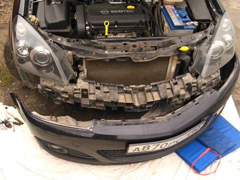

    Подскажите пожалуйста номер "абсорбера бампера"? По описанию ОД это нечто пенопластовое ставится под передний бампер.... Astra H GTC
    Как заменить ксеноновые лампы или снять бампер самому.
    http://www.drive2.ru/cars/opel/astra...0376153202793/
    КРЕПЛЕНИЯ ПЕРЕДНЕГО БАМПЕРА Astra-H ; 3 ДВЕРН. КОМБИ,КАБРИОЛЕТ (L08,L67)
    пенопластовые там только эти:
    Опора, передняя концевая панель, Левая/сторона
    Opel-Nummer: 1406057
    GM-Nummer: 13110342
    Опора, передняя концевая панель, Правая/сторона
    Opel-Nummer: 1406056
    GM-Nummer: 13110343
