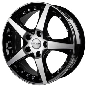

    А как вам такой вариант? http://www.s-shina.ru/image/disk/series/b/5172.jpg
  16. Местный Заслуженный Астравод iliya Брежнев? iliya Брежнев? iliya Брежнев? iliya Брежнев? iliya Брежнев? Аватар для iliya
    06.12.2011
    Город-Герой Москва
    977
    1 / 3
    Spiker

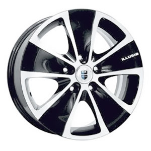

    http://www.kolesa-kik.ru/ru/configurator/?carID=27047 вот тут выбери 16" и иллюзио черные с белым... имхо не очень, но на вкус и цвет все фломастеры разные
    и если интересно, мы думаем про реплику 16... типа звёзд http://diskiplus.ru/imgbyname/disk/Opel/OPL4.jpg , динамик http://diskiplus.ru/imgbyname/disk/Opel/OPL2.jpg (типа таких, но именно динамик) или http://diskiplus.ru/imgbyname/disk/Opel/OPL13.jpg
  17. Местный Астравод Spiker на верном пути Аватар для Spiker
    11.02.2012
    107
    Не с белым, а с полированным сплавом. На черной машине весьма эффектно!
