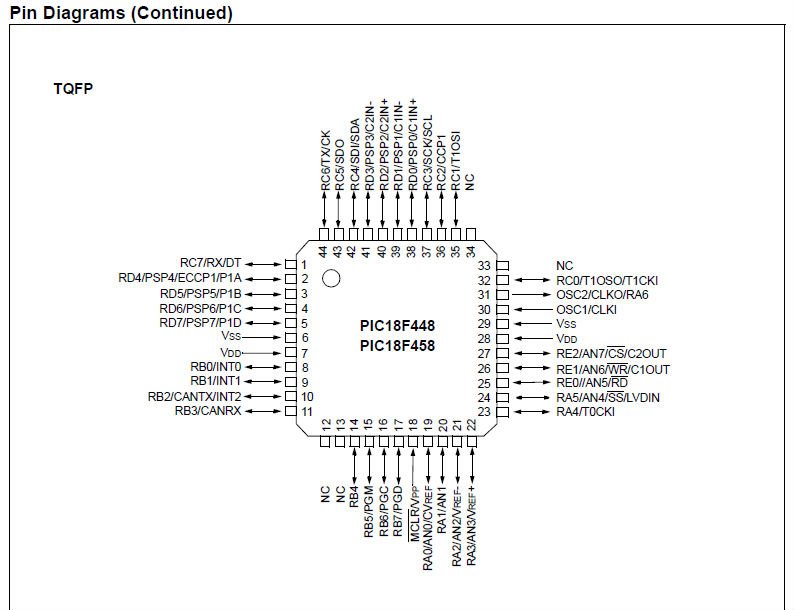

    Кто нибудь успешно восстанавливал OP-COM после неудачной прошивки?
    есть два убитых. в одном процессор pic18F458 в другом маркировка затерта и написано OP-COM
    Программатор MiniProg TL866A (тот что с ICSP)
    подпаиваюсь
    16 - PGC
    17 - PGD
    18 - VPP/MCLR
    28 - VCC
    6 - GND
    Chip ID - 0x000
    Второй Op-COM ведет себя так же.
    Может я что то делаю не так?

    на оп-коме особенный кабель какой нибудь?
    пробовал с длинным кабелем (не из комплекта) не хочет работать
  20. Местный Опытный Астравод Galpilot нерушимая репутация Galpilot нерушимая репутация Galpilot нерушимая репутация Galpilot нерушимая репутация Galpilot нерушимая репутация Galpilot нерушимая репутация Galpilot нерушимая репутация Galpilot нерушимая репутация Galpilot нерушимая репутация Galpilot нерушимая репутация Galpilot нерушимая репутация
    28.01.2014
    Смоленск
    305
    49 / 1
    Посмотри вот это:
    Наиболее частые ошибки:
    Забывают отключить цепь MCLR перемычкой от остальной схемы.
    Если вывод MCLR "подтянут" к напряжению VDD через резистор - то при малых значениях сопротивления этого резистора ток, текущий между напряжением VPP и VDD может привести к перегрузке формирователя VPP программатора и падению этого напряжения ниже допустимого.
    Если вывод MCLR замкнут на VDD без резистора - напряжение VPP окажется приложенным к VDD. В этом случае возможен даже выход из строя формирователя VPP из-за перегрузки по току.
    Если вывод MCLR подключен к схеме мониторинга напряжения питания, то VPP окажется приложенным к выходу схемы монитора питания, что также может повлечь перегрузку по току.
    Забывают развязать по току выводы RB7 и RB6 от остальной схемы.
    Если хотя бы одна из этих линий подключена к выходу логического элемента, то возникнет конфликт между выходом элемента и формирователем программатора.
    Если хотя бы на одной из этих линий имеются элементы, потребляющие значительный ток - формирователь программатора (для RB6 или RB7) или микроконтроллера (для RB7) могут не смочь обеспечить требуемый ток.
    Забывают установить перемычку (jumper), отключающий цепь VDD микроконтроллера и интерфейса ICSP от остальной схемы. В этом случае схемой по шине VDD может поребляться значительный ток, который программатор может и не обеспечить.
    Используют кабель ICSP длиной более 50 см.
    И PGM подтяни на корпус через 1КОм
