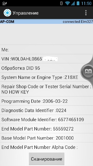

    Народ! А никто не пробовал ОПКОМ через телефон (андроид)

    edtik
    где приложение возьмешь?
    для Винды и то в старой версии зависло, а ты еще новый софт под Андройд хочешь...
    OP-COMа для Android пока на существует. Но мысли на эту тему есть. ))
    Мысли обличенные в программулину?
    Что за прога?
    Что за прога?
    Процесс приблизительно такой. Берешь адаптер типа ELM , собираешься с мыслями и пишешь на JAVA для Android программу. )) Но пока все очень сырое и скорее это поделка для собственного саморазвития. Пока может считать основные данные из блоков HS шины, считать пробег из моторного, прочитать ошибки и стереть их.
    Да вот на вскидку http://www.citilink.ru/used/car_electronics/us25694/
    Я имел ввиду с опкома выводить информацию на телефон.
    Так нельзя?
    Здесь на форуме такие мозги есть, к коим и ВЫ относитесь, неужели это так сложно?
    Я просто в этом не рублю.
    Так нельзя?
    ELM - это просто интерфейсный адаптер , который ничего общего с адаптером OP-COM не имеет. Я уже писал, что адаптер OP_COM не поддерживается программами под OC Android. Поэтому "так нельзя" . Что касается написания приложения аналогичного по функционалу OP-COM под Android, то это очень непростая задача, которая сдерживается не только отсутствием необходимого железа (адаптера) , но и отсутствием детальной информации о взаимодействии электронных блоков авто. Стандарт OBD дает возможность получить только малую часть того , что необходимо для организации функционала реализованного в OP_COM. Конечно существует описание GM_LAN , но этого не достаточно, поскольку в нем описаны только общие механизмы взаимодействия. Вся конкретика находится на уровне описания электронных блоков, которые конечно никто из GM не откроет для всех. Можно взять ELM и пытаться работать с ним по правилам GMLAN, что собственно я пытаюсь делать. Но и тут есть масса ограничений . Скажу только о двух. Первое это физическая поддержка только шины HS CAN и второе отсутствие в ELM прямой поддержки GMLAN . Есть только поддержка базового протокола ISO 15765-4. Так что тут все очень не просто..
