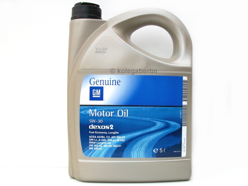

    Всем владельцам двигателя дтр 1.7 оборудованных сажевым фильтром - масло нужно покупать только с допуском Dexos 2 а если продавцы будут втюхивать инородное масло и тыкать GM-LL-A-025 GM-LL-B-025 пошлите их в ...опу!!! это старые допуска и никакого отношения к сажевому не имеют!!!
    не вводи смуту..не путай людей.. читай... я в том смысле, что словом дексос просто заменили прежние
    ЛонгЛайф..индексы..

    http://sas-origin.onstreammedia.com/.../pc/index.html
    введи GM-LL-A-025 GM-LL-B-025 и посмотри насколько эти допуска подходят к машинам оборудованных сажевым фильтром.
    Я просто обращаю внимание на то что есть производители масла которые указывают соответствие GM-LL-A-025 GM-LL-B-025 но эти масла нельзя использовать в машинах с сажевым

    Ребята, ау, какое 10 в 40 вы 4то? Масло 5в-30 с допуском дексос 2, фильтра не ниже кнехта, ролики не хуже ина, ремни гэйтс и т.д.. Не экономьте на расходниках, двигатель отли4ный но в ремонте не дешев, десять раз подумайте прежде 4ем сэкономить пару баксов !!!!!!!!!!!! Помпу можно поменять отдельно, так как она приводится в движение ремнем генератора а не ГРМ.
