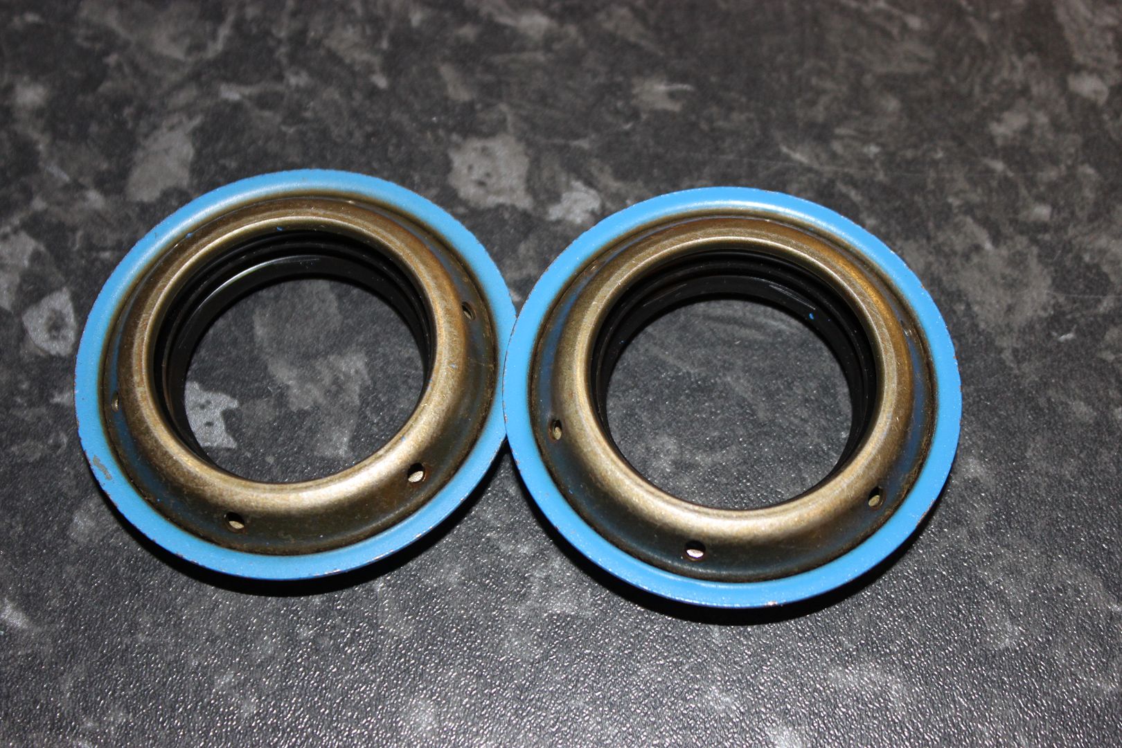

    Сальник первичного вала и дифференциала одинаковые ???
    Прикалываешься ? Даже и близко "не родня" ! ... ДИФФ , ПЕРВИЧНЫЙ ВАЛ , для сравнения ВМЕСТЕ

    Магниты, да как ежики. С сальниками разобрался.
