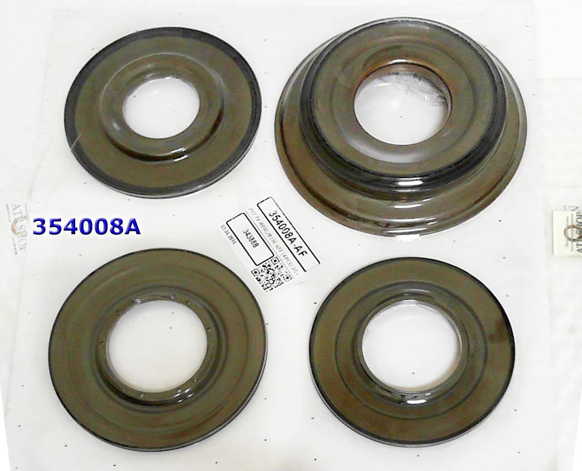

    Часто в заказ также входят поршни всем комплектом (4 шт.)- 354008 .
    Первым чаще всего горит пакет С2 (4-5-6), фрикционы 354106 . У некоторых машин сгорает пакет 3-5 Reverse. Эта тонко настроенная коробка очень чувствительна к фрикционам, пропитанным горелым маслом. Поэтому мастера заказывают и меняют их всем комплектом. Почти всегда заказывают и комплект фрикционов - № 354003 .
    Также часто в стандартный набор для переборки входит и комплект поршней - 354008 . При горелом масле положено менять и тормозную ленту 354024 , чья накладка пропиталась смолами горелого масла. Но на это мастера решаются редко, чтобы не травмировать лишними расходами клиентов.

    - От длительных перегревов дубеет резина поршней. А от грязи в масле уже менее эластичная резина может выкрашиваться.
    Наиболее популярный в замене экономными владельцами - обрезиненный поршень проблемного барабана С2 (4-5-6) 354965 (на фото комплекта - справа вверху).
    В половине капремонтов меняются всем комплектом - 354008A .
