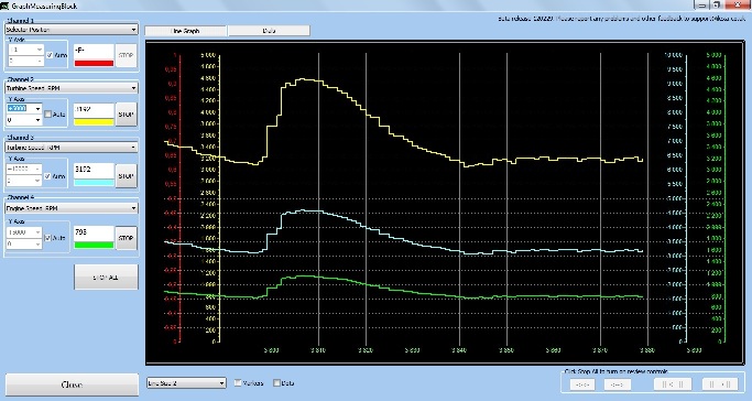

    Кстати, в OP-COM v120309 есть теперь графика. Выглядит она приблизительно вот так
    Вложение не существует или не указан идентификатор (номер). Если вы уверены, что использовали правильную ссылку, свяжитесь с администрацией
    а где можно эту версию качнуть?
    Разве рисунок с графиком не виден? У меня все видно нормально. Где качнуть ссылку уже дали.. Но версия для оригинальных адаптеров.

  25. Местный Опытный Астравод G@r1K на верном пути Аватар для G@r1K
    12.07.2010
    Одинцово, Москва
    468
    картинку не видно

    Цитата Сообщение от xvovanx Посмотреть сообщение
    Я так понимаю, что оригинальная версия v120309 убьет китайца 1.39? А 1.44?
    Ну этого не проверял.. Нет у меня китайца ))) И еще , насколько я понимаю, новые версии программы будут ориентированы на адаптеры серии "D+" , а китайцы это серия "B+"
    Цитата Сообщение от G@r1K Посмотреть сообщение
    картинку не видно
    Перезалил на другой сервер. Надеюсь что теперь будет видно
