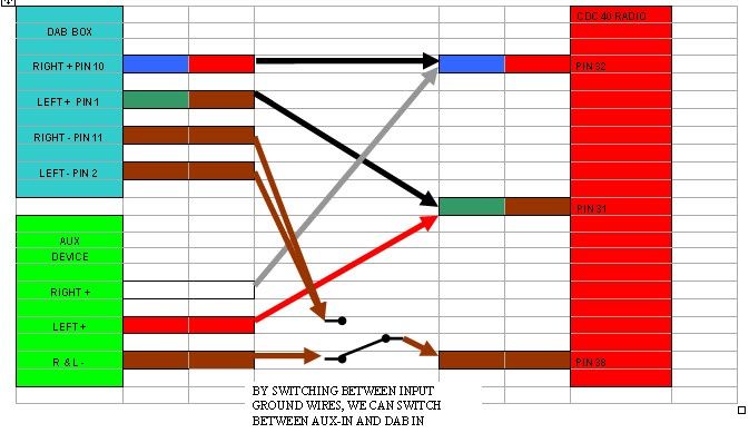

    У тебя CDC40, которая без MP3. К новой CDC40 его не прикрутить, как я понимаю...
    Давно у меня было это в переписке..
    http://www.astraownersnetwork.co.uk/.../t-103978.html
    http://i52.photobucket.com/albums/g2...2/DABAUXIN.jpg
    И я тоже подтверждаю слова Олега (Nero). Возможность найти такую машину в Москве стремится к 0.
