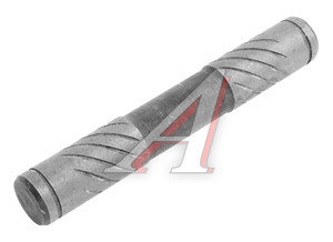

    ось сателитов прихватывает, при чем что на 1,6 что на 1,8.
  6. Местный Заслуженный флудер Rover_61reg Астранафт Аватар для Rover_61reg
    02.06.2013
    Рост. обл.
    7,185
    899 / 110
    её прихватывает из=за конструкторского косяка - отсутствия каналов для смазки
    8.5
  7. волгоградский караванчег Заслуженный флудер Воффка Астранафт Аватар для Воффка
    20.06.2011
    кунцево
    6,457
    153 / 0
    прихватывает же, при этом она в масле купается.

    а зачем на автовазовской оси канавки ? Чего-то я не слышал на коробках пп вазов о такой проблеме...

    да ниче там не понятно, коробка сухая, масла много не требует, стружка была когда ось провернуло
    на 100000 км, а на 132 или 123 (не суть) тыщах вал, при чем тут масло. и его уровень. еслиб из-за уровня то тогда крякнуло там все бы еще до первого ТО.

    подшипники и синхронизаторы это уже вторичное для смазки, она им конечно нужна, но не принципиальна.

    в среду должно мое РЛ притти,тогда в четверг будут фото моего дифа и оси,хотя бы поверхностные.
    а чего ему должно быть? дифу я имею ввиду.
    подшипник то все равно не видно. начал вал крошиться или нет.
    мою я жду когда покрошит, завтулю ее из стали ШХ15, и будет работать век.
