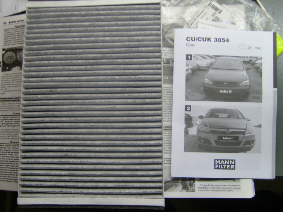

    угольный mann поставился быстро, дольше откручивал пассатижами саморезы на 5,5
    надо ключ покупать

    Начал менять фильтр еще в прошлом году))) Кстати, взял сначала фильтр от Астры G (пробил по Экзисту - они взаимозаменяемы), но оказалось что с обычным кондиционером и с климатом у Астры Г фильтры разные - нам подходит от климата. Понес менять, по закону подлости, такого фильтра в магазине не было, по размеру подошел фильтр от Ауди А6.
    Так вот, сразу фильтр не полез. Мучался полчаса, побоялся замять его (старый был в гармошку, хотя меняли его еще в Испании, так что не только у наших механиков руки ниже пояса расположены!). Плюнул, пошел читать форум. Вычитал про картонку (вроде руки не как лопаты, но засунуть их за фильтр не снимая вентилятор ИМХО нереально), но тут внезапно наступил Новый год (с которым всех и поздравляю!). Сегодня спустился к машине и с картонкой фильтр, как тут уже говорили, просто залетел на место, хотя никаких надрезов на рамке не было. И рамка из плотного картона - легко податливая. Пришлось отрезать один сгиб бумаги (на полсантиметра не влезал) обклеил его поролоновой полоской для утепления дверей/окон по периметру - на старом был заводской поролон)). Колхоз, но что делать, другой еще надо было поискать (простые дворники и то не нашел).
    Итог - конструктору климата Астры я бы гвоздь в голову забил! (с) Почему не было сделать как в Вектре - открыл лючок из-под капота, откинул 2 защелки, снял старый фильтр, вставил новый. Одна и та же марка, но отличий - в разы!
    З.Ы. Как уже говорилось, вместо головки на 5.5 как родная подошла головка торкс Е8. Торксы у меня еще с предыдущих опелей в наборе))
