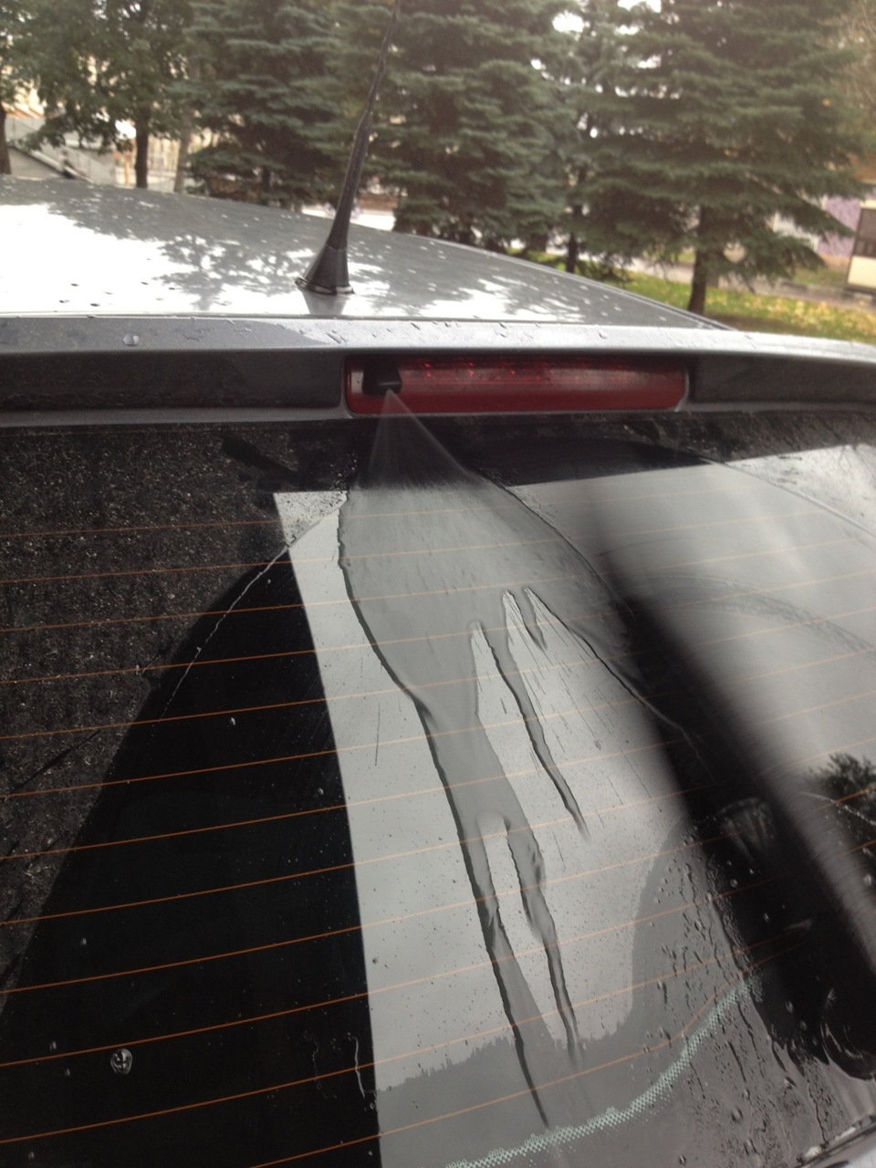

    Сыкалка на задке( кому интересно).Тут тоже покажу: на лежачей болгарке отдаляем ненужную нижнюю часть веернойквадратное углубление сообщаем с водяным каналом, вычищаем проволочкой под крючёчек стружку внутри. Продуваем, проверяем. Важно: идеальная плоскость. Тоже самое проделываем с родной сыкалкой( удаляем шапку) продуваем, проверЯем. Идеальная плоскость. можно сбоку отчекрыжить к рельефу основы( но не обязательно) еще раз проверяем на соринки и ровные плоскости обоих деталей. На болгарке, что на столе тихонечко это проделывается легко и быстро. Наносим циакриновый клей" секунда" чуть- чуть, но на всей плоскости одной из них. вот что имеем. Курим. Устанавливаем на место. обратный клапан в разрыве. Проверка и регулировка. ощущаем разницу
    iPhone~Tapatalk

    Rirz
    Это ты уже опоздал! Это в http://www.astra-h.ru/pages/zadnyaya_veernaya_forsu
    А это моя тема: http://astraclub.ru/threads/63157-За...ерная-форсунка .

    Вот форсунки оказывается разные бывают. моя со стальной трубкой, а у кого-то с пластмассовым штуцером!
    Я другу делал тоже на Зафиру. Для уверености покупал новую Заднюю форсунку, пришла с пластмассовым штуцером..
    В ПРОДАЖЕ СИДЕНЬЯ-тынц
    Не важно. Задняя сыкалка- гавно редкостное...
    iPhone~Tapatalk

    про веерную форсунку от VOLVO
    Цитата Сообщение от Pretorianec Посмотреть сообщение
    так в аН в доп- стопе форсунка и не такая как выше ???
    короче все что выше не катит если в заднем стоп-сигнале форсунка - поэтому есть другой вариант:
    Задняя веерная форсунка
    подробнее: http://www.drive2.ru/cars/opel/astra...ournal/125507/
    Ast२a-փ5d 07 1.8 140 AT

    про веерную форсунку от VOLVO 2
    Премного благодарен
    еще один более подробные на 5-ти дверку в стоп-сигнале
    Веерный омыватель заднего стекла
    Купил форсунку от вольво и с помошью надфиля быстренько подогнал отверстие в стоп сигнале под омыватель вольво. Стало намного лучше. Фото работы не сфоткал было уже поздно и темно.
    подробнее:
    http://www.drive2.ru/cars/opel/astra...al/64903/#post

    вот только из за этого ещё не поменял форсунки....но менять надо ...родные брызгают плохо...
    Конечно плохо недавно сел к сестре в такого же опеля, но с обычными форсунками, побрызгал и ммммдааа уж подумал!! Еще раз повторюсь: чтобы не испортить посадочные места клипс в жабо очень важно давить длинной отверткой на клипсы (там видно куда) и выдавливать их снизу, например большим ключом, и лишь с минимумом усилий тянуть за жабо вверх. Кстати отмечу, что одну клипсу я выдавил вообще без проблем, а посадочное оказалось уже сломанным, правда не сильно, треснувшее было, я заклеил эпоксидкой.
