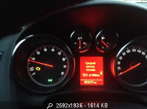

    И еще вопрос, может ли быть связан горящий чек с увеличением расхода? Фото прилагается.
    На парковке возле дома было уже 13,8 л/100 км.
