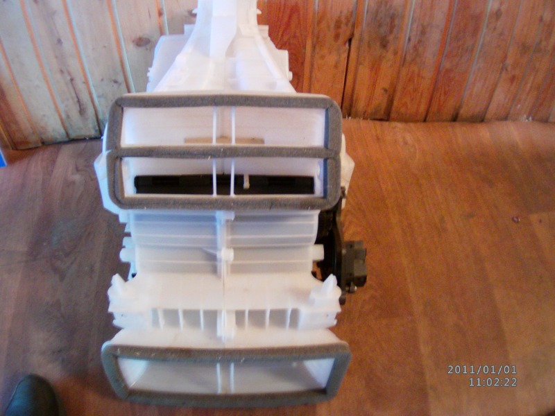

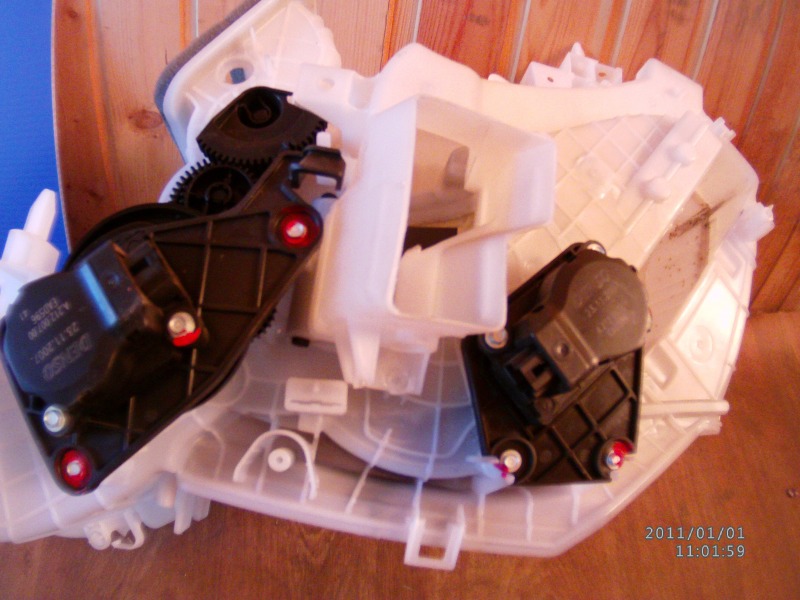

    Цитата Сообщение от Бегемотъ Посмотреть сообщение
    Т.е. сниму блок управления климатом (крутилки) и увижу привод заслонки тепло/холод?
    Пофоткай процесс для копилки знаний...
  29. Местный Бакалавр АСТРАномии skff Астранафт Аватар для skff
    31.12.2011
    Тверь
    2,243
    160 / 9
    ПРИМЕРНО ТАК
    Тема: Не греет печка. Чего можно сделать?
    Цитата Сообщение от EVG2005 Посмотреть сообщение
    Термостат не может потому что обе трубки идущие к печки горячии, и печка тоже горячая. Полез я туда в пятницу. Оказалось, краников там нет, что заслонка смесителя воздуха не вертится. Снят привод (двигатель) движка вращается а сама заслонка не свернуть, прогрел чуток машине градусов до 50, всунул отвертку в заслонку без движка ходит легко. Пошел домой погрелся минут на 30, пришел попробывал провернуть заслонку отверткой- не крутится. Такое ощущение что она прилипает, как прогревается так отлипает. Сейчас я скинул привод и заслонку открыл (всунул клипсу чтоб она всегда была открыта), теперь весь воздух дует через печку, температуру регулирую только скоростью, в салоне тепло. Чего с заслонкой могло случиться? На картинке она номер 9. Заслонки направлений все крутятся куда надо.
    оно или нет - но конструкция впечатляет
    Тема: Продам на Астру Н б\у
    Корпус печки с моторами заслонок 700руб
    Последний раз редактировалось skff; 14.11.2012 в 21:59.
    Ast२a-փ5d 07 1.8 140 AT
    Да.
    Когда снимешь попробуй вручную выставить на макс. Если будет дуть горячим, то движку кирдык.
