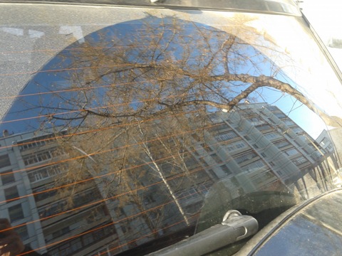

    После замены заднего стекла начались проблемы с задним дворником.
    Astra H 5D (hatch)
    дворник стабильно не очищает большую область по центру стекла, при этом исправно вытирая по бокам, т.с. вначале и в конце траектории его движения.
    Схематически это выглядит примерно так:
    Сперва думал просто дворник износился, после замены все пройдет. Сегодня поставил новую щетку - эффект тот же. Средняя область не очищается.

    Итак, операция проделана.
    Вот как это выглядит на дворнике Астры:
    Сперва снимаем кожух, прикрывающий место крепления поводка к штоку мотора. Для удобства приводим поводок в поднятое состояние.
    так выглядит вблизи место с упорами, которые нам мешают.
    я аккуратно спилил их ножовочным полотном по металлу
    вот что получилось в итоге.
    вся операция заняла 5 минут.
    Спасибо всем за дельные советы!
    Завтра поставлю и опробую

    видать слизало не до конца, т.к. при установке он находит какое-то положение, из которого выходит с большой неохотой, нужно расталкивать поводок, чтобы снять.
    ну и крутится без проблем.
    НО...
    После подпила пришлось шаманить с пружиной, методом проб и ошибок разжал ее в оптимальное положение для очистки стекла. Однако полностью так и не чистит.
    Теперь это выглядит вот так:
    может сама щетка так вытерлась?
