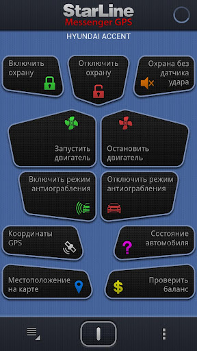

    У нас на выбор предлагают и старлайны, и шерханы, и спутниковые, и карфоны.
    Ставят то, с чем не надо потом мучиться ремонтом. Как думаешь, почему с пандорой не работают?
    Я себе тоже пандору хотел с GSM, но после общения с установщиками и представителями старлайна передумал. Взял А94 GSM.
    Да мне не всё сделали, что я хотел, но сам потом доделаю.
    У ТС два варианта.
    1. Можно было бы узнать, может ли старлайн работать в слейв режиме, чтобы управлять ей с ключа, а управлять автозапуском с мобильного.
    Но в этом случае теряется смысл диалоговой защиты.
    2. Управлять сигналкой с мобильника. Через приложения для андроида или ифона. Но если телефон сядет, то будешь отключать сигналку аварийно, через код.
    Я так и поступил.
