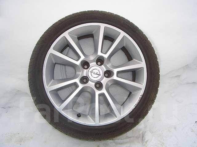

    Про самый лёгкий вариант - не согласен. Штатное литьё R17 с летней резиной 215.50.R17 Goodyear EfficientGrip весит 17,5 кг...
    фига так и хочется вспомнить Станиславского
    такой диск опеля с предыдущей астры, со штатным бриджем 215/45/17 весит 20.5 кг.
