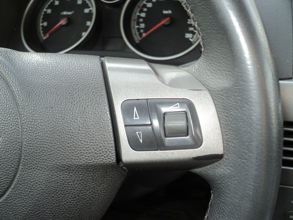

    Где купить рулевые кнопки ? И как они меняются ? кто знает отпишитесь
    Где купить рулевые кнопки ? И как они меняются ? кто знает отпишитесь.
    А то старые ролики протерлись уже, и правая кнопка заедает иногда.
    http://a.d-cd.net/2d973au-960.jpg

    Выкрутить винтом "торкс" сзади( увидешь отверстие в спице) и вынимаешь. Шлейф разъединяешь( там разъем)второй- аналогично. Бэушные у меня есть. Отдам за даром( тоже стёрты чуток)пиши в личку.

    не, такие у меня же, мне нужны не стертые

    Поищи в теме "продаю" - там по-моему кто-то продавал. Или купи новые в магазине.
    Место вкрутки шурупчика у тебя прикрыто кожзамом. Прямо сзади кнопок нащупай ямки и суй туда Torx T20 по-моему.

    Serega77 а колесики отдельно тоже можно купить?)

    Они в сборе. Колёсико не съёмное. Только накладка

    Rirz а есть альтернативы колесикам ? может кнопки обычные
    Нет
    Упс, не прикрыто. На второй фотке эту дырдочку и видно.

    Serega77 подскажи код на экзисте пожалуйста, что-то не могу найти эти кнопки

    Вот, цвет matt chrome 16 12 681 (комплект)

    оригинал 5 касарей стоит, офигеть заломили цену экзист
