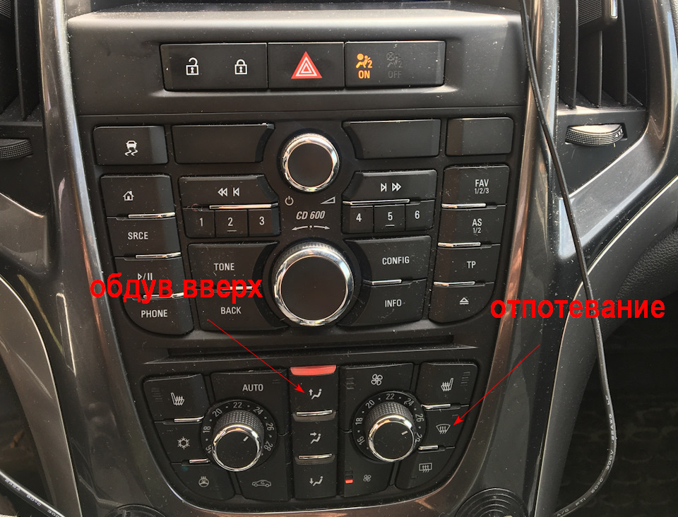

    Может кто подскажет, почему у меня крутится вентилятор всегда на первой скорости, а ошибок никаких нет, что это может быть? Даже на холодную. 1.6let
  12. Местный Заслуженный флудер Rover_61reg Астранафт Аватар для Rover_61reg
    02.06.2013
    Рост. обл.
    7,185
    899 / 110
    Включен ли компрессор кондиционера?
    Если нет, то
    как включены кнопки направления обдува (авто, или вверх, вниз итд итп).
  13. Новичок Начинающий Астравод dimon.ml на верном пути
    16.07.2015
    Мурманск
    23
    0 / 12
    Только вверх 2я скорость кондей не включен
  14. Местный Заслуженный флудер Rover_61reg Астранафт Аватар для Rover_61reg
    02.06.2013
    Рост. обл.
    7,185
    899 / 110
    Цитата Сообщение от dimon.ml Посмотреть сообщение
    Только вверх
    режим только вверх включает автоматом комперссор кондея.
    Что естественно приводит к включению вентилятора.
    Попробуйте любой другой режим обдува (авто или в ноги).
    оба режима автоматом включают комперссор - кто не верит, пусть посмотрит по мгновенному расходу.

  16. Новичок Начинающий Астравод dimon.ml на верном пути
    16.07.2015
    Мурманск
    23
    0 / 12
    Спасибо, попробую, отпишусь
  17. Мне казалось, что это очевидные вещи...
    Зачем постить фотку с предыдущего поста?
    Ну во первых это красиво!
    У нас за это балл
    Последний раз редактировалось Крокодилов; 10.08.2020 в 11:48.
    Завидую крокодилам,
    Они даже ходят лёжа...
  18. Местный Заслуженный флудер Rover_61reg Астранафт Аватар для Rover_61reg
    02.06.2013
    Рост. обл.
    7,185
    899 / 110
    Крокодилов
    это очевидно для тех, кто https://youtu.be/foN4L6yEzaY
    Большинство же новичков создаёт "новое сообщение со старой" проблемой...
  19. Новичок Начинающий Астравод dimon.ml на верном пути
    16.07.2015
    Мурманск
    23
    0 / 12
    Rover_61reg
    Вы были правы, спасибо, просто я думал по идее должна хотя бы загорется снежинка на панели, раз включается кондей
