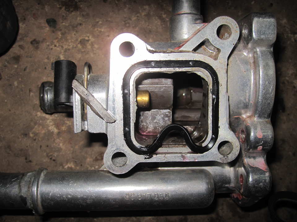

    Владелец фото пишет: "опелевский чуть длиннее но может это из за того что поломан". Буду надеяться что вы правы, штоки одинаковы, иначе если шток будет короче, при полном открытии клапана на радиатор, тарелка не перекроет малый круг. Спасибо за ответ.

    Самое интересное то, что твои КАЖЕТСЯ даже в голову не приходили ни кому с момента появления крузовского термостата.
    Часть к которой они прикручиваются одна и таже. Хотя бы отсюда сделай правильный вывод.
    Все остальное это у тебя обман зрения - оптическая иллюзия, так сказать

    Добрый день, хочу спросить совета! Термостат уже менял на 45 т. км. вот на такой GENERAL MOTORS 96984104 вроде все в норме было, но сегодня утром опять замолотил вентилятор. Скинул с него фишку и поехал)))) с температурой все ок. Теперь вопрос хочу поменять датчик температуры ож, цены варьируются от 300 р и выше) хотелось бы ухзнать какой подойдет к моему. Нашел вот такой Febi
    37083 из среднего ценового сегмента. Какой взять то, чтобы и цена не сильно кусалась и фирма не самая паршивая по качеству была?

    хм ... у меня показывает что родной опелёвский даже дешевле .....http://www.exist.ru/price.aspx?pid=21F096A8&sr=-4

    mikhail-nn80 где покупали термостат? Сфотайте его каталожник на самом термостате. Сколько он прожил?
    Датчик возьмите оригинал и забудьте про него.
    А вообще ремонт наугад это не есть хорошо. Если на приборке показывает правильные показания и они не скачут, то датчик тут не при чем. Скорее всего менять повторно термостат
    104 не выпускаются уже года 3 точно или даже 4. Все что под этим номером идет, это левак. Пусть даже расфасованый в красивую коробку с этикеткой.
    Про это есть в ФАКе

    Про тот который оригинальный пишут что не для моего движка) у меня a16xer(вроде так), может и он подойдет. Я потому и спрашиваю))))
