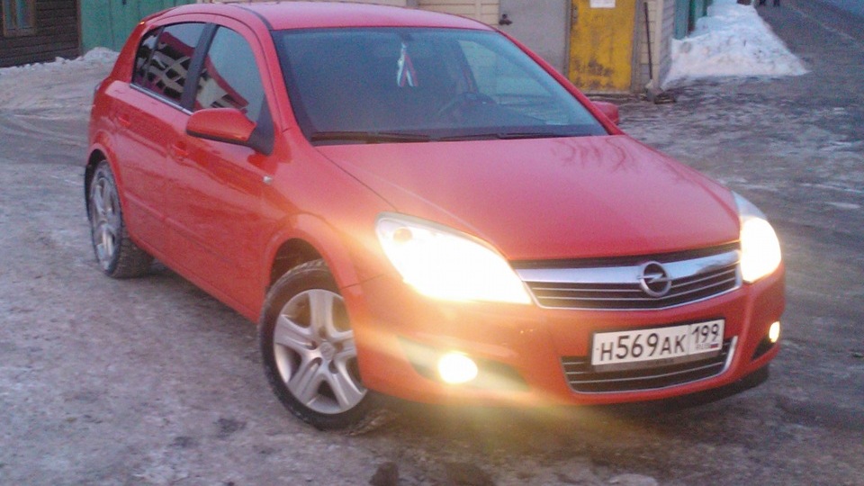

    Согласен ДХО это очень круто, когда эта штатная опция. Читал в журнале за рулем что Опель разрабатывает полностью диодную оптику, где каждый сигмент загорается, либо тухнет в зависимости от ситуации (камера опель эй сканирует).
    Но когда я вижу машины с таким колхозом я представляю это (Колхоз — попытка украсить машину средствами небогатой и не всегда здоровой фантазии и тощего кошелька).
    Можно еще ангельские глазки захерачить, что-бы было "ВАПЩЕ САВСЕМ" лучше видно.
    А если серьезно, то мне эта затея кажется глупостью и лишней тратой денег.
    Вот лучше автор пусть изучает http://www.astra-h.ru/s_light.html
    То что ты включил ДХО от аварии не спасет, а что-бы окупить ДХО сэкономленным бензином нужно расстояние как по экватору без остановки проехать, а еще забыли написать что при использовании ДХО на генератор и аккумулятор нагрузка меньше)))
    У меня Астра и со скандинавским хорошо светила без разных доработак и на штатных лампах. Фоткал на утюг поэтому левая половина немного засвечена.
    А Вектра со скандинавским так вообще, правда тоже засвечено, но ночью машины сами пропускают))))))) (все штатное по ГОСТу).
    Еще раз скажу все удовольствие 300руб и две минуты работы сканером. Кто в Москве могу дать контакты мастера.
