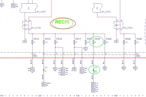

    Пару дней назад замкнуло иммобилайзер . Тихо-мирно висевший на 37 контакте колодки Х1 в левом пороге. Название провода из TIS 2000 ( 37 Черный 0.5 Напряжение зажигания ) Т.е. напруга на нём появляется при включении зажигания.
    Два раза проверял предохранители — толку ноль.
    Утром ехал на работу … стоя в пробке, пальцами растирал конденсат на зеркалах заднего вида ))) подогрев то не работает )))
    Ладно…приехал домой. Нашёл Тис… установил. И начал копать ))) Через 20 минут виновник всех проблем был найден!
    Задний блок REC. Колодка Х1 . Там же пометка что это 37 провод !То что надо. Предохранитель FR18 Отвечает за всякую хрень)
    Ползу к заднему блоку.Достаю предохранитель — целый! Да ну нафиг! Приплыл. ( на улице 22-20 )темно.
    Беру фонарик, под ним разглядываю предохранитель … опять не то… целый. Взял другой фонарик, вторая попытка. Ура ! Эта зараза перегорела ! Дуга вся целая, только у основания кусочка не хватает ) Интересно перегорел.
    Ставлю новый предохранитель . Включаю зажигание…и…Победа ) Туманки, обогрев зеркал и спорт режим работают )

    Спасибо огромное! А я все голову ломал, что это за хрень. Так же, вместе с обогревом заднего стекла не работали и обогревы сидений, если включить оба и подсветка прикуривателя.

    Нашел я виновника преступления. Им оказался предохранитель (см. фото), который разом вырубил мне обогрев заднего стекла, подсветку пепельницы около прикуривателя и регистратор (он подключен к лампочке)
    Спасибо тебе добрый человек. Меня на днях сея печалька посетила. Пропала подсветка прикуривателя, индикация на кнопках попогрейки стала гореть вполнакала, обогрев заднего стекла отключался чере 5 сек. В ужасе за голову схватился. Но сделал как указано, и чудо свершилось. Все заработало!

    У меня не работала подсветка прикуривателя,кнопка обогрева стекла(зеркал) постоянно светилас(как включено)но не грело, Не было подсветки кнопок блока света, не включалис пронивотуманки, не работал круиз............ было потрачено часа 2-3 времени по поиску причины. А причина в ЕТОМ предохранителе №18. Проверял его но не замечал что он перегорел. Только после прочтения всево выше пошол проверять ещо раз))))) А он такой нех---ороший ПЕРЕГОРЕЛ. после замены всё заработало
