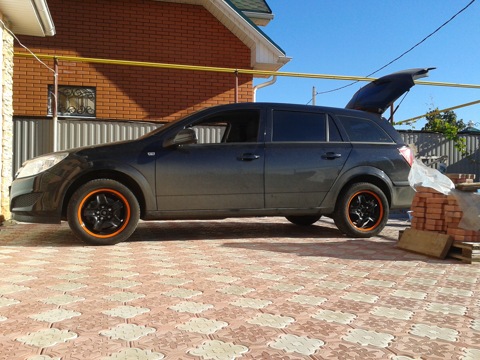

  27. Люди помогите!!!
    есть у кого нибудь фото родных штамповок опель астра Н которые черные и с 5-тью лучами?
    Фото нужно после их покраски желательно в белом цвете.
    Искал в инете, но фото не нашел, вот хочу их покрасить в малярке но как смотреться будут я незнаю и вот фото хочу посмотреть чтоб не прогодать.
  28. Местный Магистр АСТРАномии tutukata Астранафт Аватар для tutukata
    10.06.2008
    4,842
    182 / 6
    типа такого только:
    Astra H Caravan z16xer
    на автомобиле:
  29. Местный Бакалавр АСТРАномии skff Астранафт Аватар для skff
    симпотишно
