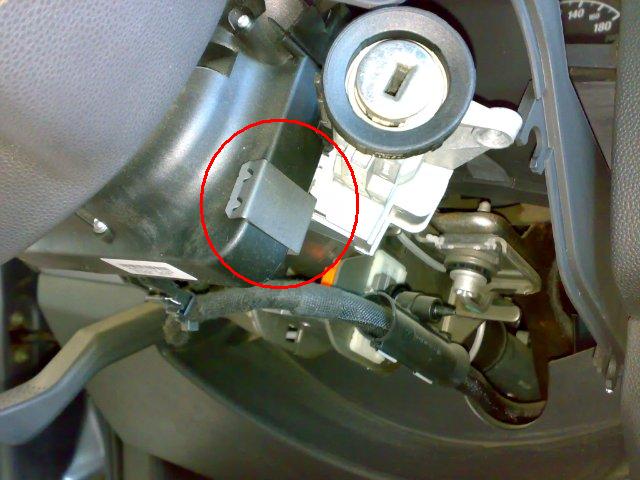

    Opel Astra H 2004, Z16XEP, 5 мкпп, хэтч

    Lightbulb Программа удовлетворенности потребителя 10-R-036 Astra H, ZafiraB – модуль в рулевой
    Цитата Сообщение от Вячеслав892 Посмотреть сообщение
    У меня тоже не на гарантии и тоже 2008 года. Приехал к од, посмотрели по вину который на W начинается моя под отзыв ную попадает. Записался и поставили скобу на разъем симмодуля. Все работает теперь( тьфу тьфу) Ездил неделю назад, денег не взяли.
    Тема: ВНИМАНИЕ! Опель отзывает Астру для ремонта сим-модуля!
    хуже от нее точно не будет ставьте у кого нет 8 рублей цена скобы>> с двух сторон руля (8x8=16рублей)
    http://zafira-world.ru/forum/showthread.php?p=8373
    Зажимы (скобки) дешевле и быстрее заказать и поставить самому.
    Номер:9012132, цена 9 руб.
    Вторая скобка -возле ключа зажигания не обязательна (для профилактики)

    Сегодня поставил скобы на СИМ ,появился сигнал и заработали кнопки на руле

    цена вопроса 20 рублей, сам поставил сразу как тему прочитал
