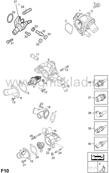

    подскажите номер датчика который ставится на термостат сверху
  23. Местный Бакалавр АСТРАномии skff Астранафт Аватар для skff
    31.12.2011
    Тверь
    2,243
    160 / 9
    какой из них надо подумать
    F - ОХЛАЖДЕНИЕ > ДАТЧИК ТЕМПЕРАТУРЫ ВОДЫ
    38 6338045 ДАТЧИК, ТЕМПЕРАТУРЫ ВОДЫ, СИНХРОНИЗАЦИЯ ДВИГАТЕЛЯ, КОРПУС ТЕРМОСТАТА Z16XER, Z18XER
