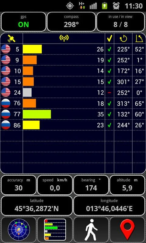

    У нас оказывается есть ГЛОНАСС? Кстати на 2.9.1 ловилось только 8-10 спутников. Не больше. На 2.9.3 стало ловиться больше. 11-15.
    Opel Astra GTC 1.4AT SPORT, Цвет - Черный, MY 13.5.
  19. Местный Астравод Bragrel на верном пути Аватар для Bragrel
    04.05.2014
    Котельники
    144
    А как ты пришел к выводу, что у нас есть ГЛОНАСС?

    Цитата Сообщение от Ильин Сашка Посмотреть сообщение
    petriks
    Все спутники были GPS(( Эх....Никогда не видел,чтоб устройство подключались одновременно к 14 спутникам GPS.
    эт только начало)
