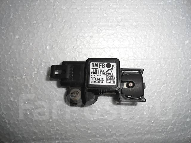

    Ошибка B0083 - Левый средний или передний сенсор удара. Где это смотреть?
    На машине Astra H sedan 1.6 MTA 2007 выводится ошибка:
    B0083 - (71) Left or middle electronical front impact sensor
    Symptoms: invalid serial data received
    Горит заначек подушки на табло.
    Посмотрел по СТИСУ:
    http://www.opelclub.by/files/AstraH_ful_error_code.pdf
    Проблема с датчиками.
    Просмотрел все глаза на тему разных датчиков, где находятся эти самые 2(два) датчика?
    Я так понимаю это они?
    http://www.unitcat.ru/opel/4/836/P/11/4/52/
    Где они расположены в машине?
    Какой у них правильный код детали?

    боковой если я не ошибаюсь прикреплен к порогу в районе средней стойки

    А передний находится на верхней панели радиатора. Стоит он внутри панели. Открутить можно его со стороны двигателя, но лучше снять всю панель (6 болтов на 13). Только не забудь две детали:
    1.Обязательно отключи аккумулятор.
    2.Болты на датчиках с левой резьбой (я ключ сорвал на одном болте, пока не понял, что не туда кручу)
