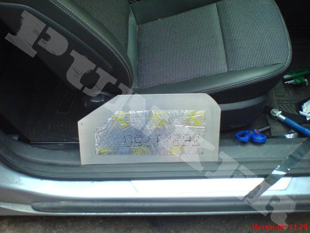

    Вот такие вот красивые заплатки получаются:
    Я их проклеивал виброй и с внутренней стороны
    Кто-то сажает на саморезы, но мне больше нравятся заклепки – опять же эстетика… Да и меньше шанс, что разболтаются… Есть еще вариант – гайки, которые заклепываются в кузов (продаются), но я не рискнул по ряду причин, одна из них – может провернуться и тогда и…. короче, напляшемся тоже, ее высверливая.
    Вобщем заклепываем все, что можно (что нельзя – так же), предварительно убедившись в безпроблемной работе механизмов, таких, как стеклоподъемники и замки, не забыв их смазать и получаем примерно такую картину:
    а по верху уже закатываем виброй.
    Результат:

    и что теперь делать? Я хочу все двери прошумить и получается через все двери вода будет на порог капать. Как быть?

    извини конечно , уважаю любой труд, но это порнуха а не шумка. ты что? пару кусочков вибры наклеил и всё???? там целиком дверь с двух сторон клеить надо. а у тебя реально порно-шумка какая то. я даже подумал ты прикололся что это шумка. у тебя должна быть шумка сплошняком как полиэтилен наклеен, а его на помойку естественно. переделывай. - 2 тебе ставлю
    так это у меня материала не хватило просто. Внутренности дверей все проклеено целиком=)

    ничего капать не будет. заизолируй динамики нормально и всё. и цельный лист вибры наклей вместо полиэтилена.

    то есть целлофан выкинуть и по его размеру вырезать и наклеить сплен.. а почему вода капает то?

    да, вырезать по трафарету, только про крпеж не забыть, наклеить сначала вибро материал а сплен по желанию сверху. течет откуда в соседней теме есть информация. (неполадки и ремонт)
