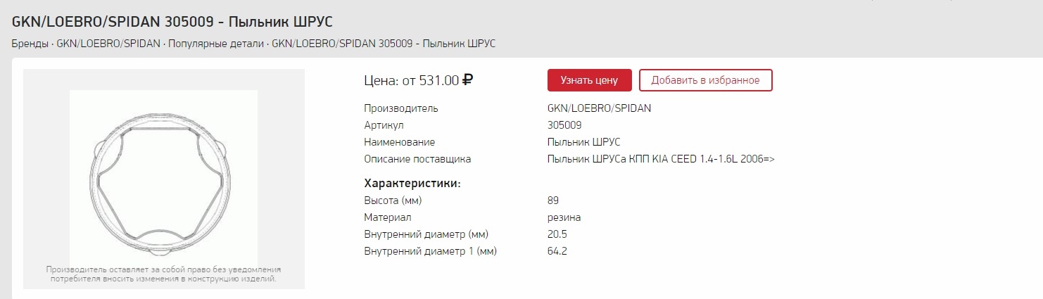

  20. Новичок Новичок merkuliev на верном пути
    30.09.2010
    Добрый день, сегодня поменял этот пыльник. Отлично подошёл Loebro 305009. Цена вопроса 540 рублей.
    Подтверждаю. GKN-LOEBRO 305009 замечательно подходит, несмотря что применимость Hyundai i30, KIA Ceed 1.4/1.6 07.
    подскажите на 1,8 автомат подойдет этот пыльник точно. и если у меня оба внутренних порвались, то мне два одинаковых заказывать???
    У меня Opel astra H Z18XE АКПП 4 AF17 покупал два одинаковых пыльника за 540 р. . Сторона установки разницы не имеет
