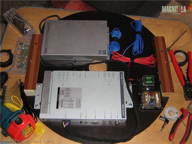

    А зачем так все сложно - если есть хабы Alpine VPA-B222R VehicleHubPro и Alpine VPA-B211P. Нужен только штатный цветной дисплей, видеовход и интерфейс кнопок на руле.
    На астре H (тот же принцип) - прекрасно работает. DVD Alpine в бардачке, USB адаптер Alpine в центральном тунеле.
    Самое важное что штатная магнитола так же подключается к хабу и работает в штатном режиме! Супруга даже не заметила ничего
    Возле рычага КПП стоит толоько маленький джостик (подобие IDrive от BMW) и полностью штатный дизайн панели.
    Вся коммутация в багажнике

    Jaff
    А что у тебя там на крише, над местом водиля - видно на фото №2 поста #14

    Громкая связь Sony Ericsson HCB-105.
