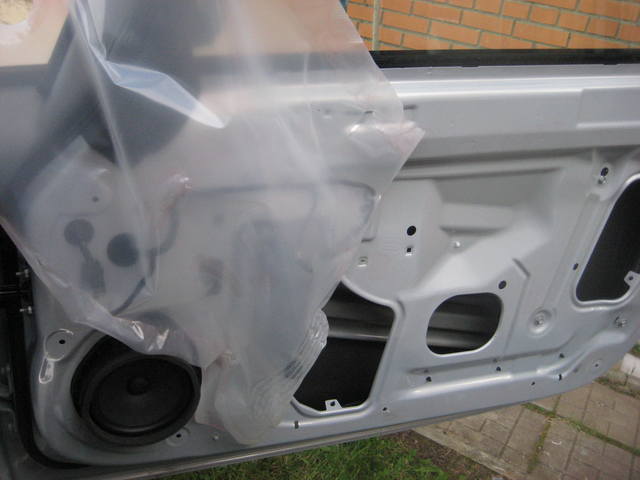

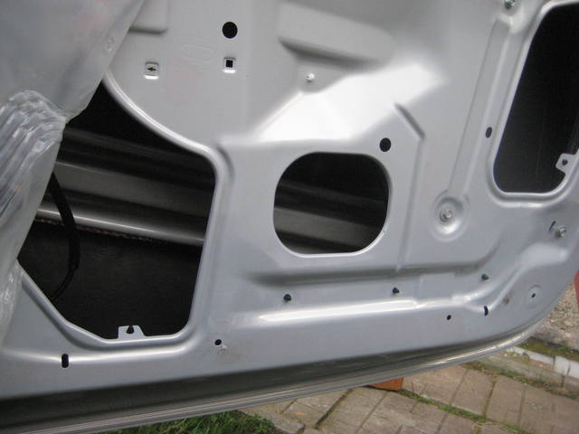

    Midom SeasHELL, сам делал шумку дверей или отдавал куда ? Что получилось по времени\деньгам ?
    делал сам, ушло 2.5 листа выбры (100м *50мм) и 1,5 листа сплёна (150мм * 100мм). Покупал соответственно, 3 вибры по 250 и 2 сплена по 200, ушло 1150 р, 2 часа и 2 пластыря
    На кусочки не резал. Залезал рукой внутрь, на глаз промерял и вырезал листы. потом закладывал целиком. Итог - меньше шума от дороги, глубже басы, меньше сверчков.
    Было очень интересно

    Цитата Сообщение от Midom SeasHELL Посмотреть сообщение
    Итог - меньше шума от дороги, глубже басы, меньше сверчков.Было очень интересно
    Это дело. Я тут давеча решил послушать Мишу Джексона. Поставил Audio CD - чисто по феншую и приготовился наслаждаться. В итоге услышал как вибрирует пластик двери и всякие металлические рюшечки, а Мишу то и не слышно было...
    А белая прозрачная фигня на фотках это что ?
    Обивка дверей тяжело снималась ?
    Итоговые фотки с оклейкой есть
    Кстати, отразилась ли прибавка в весе на процесс закрывания дверей ?
    1.это штатная защита от влаги.
    2. Адово тяжело. во - первых боишься сломать, во вторых, польские пистоны держат так, что мама не горюй.
    3. Веса там не особо и прибавилось. Думаю, не больше 1 кг на дверь, на процесс закрывания играет лишь положительно. Т.к. стала тяжелее, ее легче захлопнуть по инерции.
