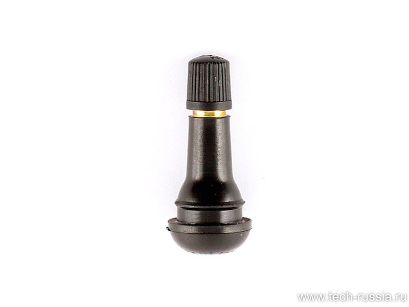

    Весной на шиномонтаже приговорили стоявшие на зимних шинах нипеля. Оказалось, что продававшиеся в Дакаре полное Г... Посоветуйте, где можно купить нормальные, которые не потрескаются после двух сезонов (на штатном литье в идеале после 3 сезонов)
  29. Модератор Заслуженный флудер Ugin11 Астранафт Аватар для Ugin11
    16.04.2009
    5,786
    899 / 419
     р957ср 71
    Ого ниппеля! Что-то новое! Может простой развод? Их функция в том чтобы держать давление... Кажется ))

    Не так назвал... Вентиль нужен целиком:
