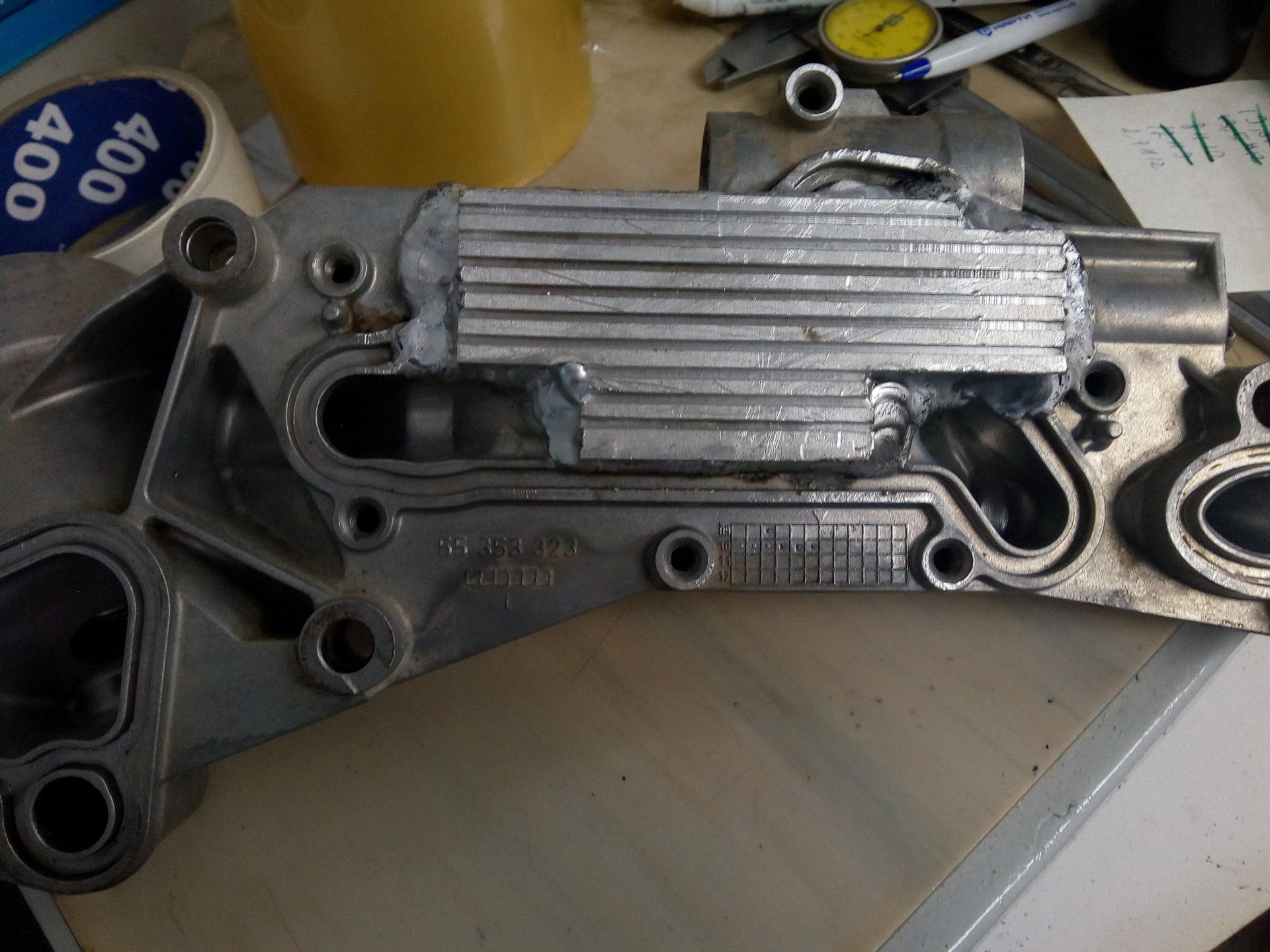

  28. Astra H SW Z18XER Заслуженный Астравод Lolliking Астранафт Lolliking Астранафт Lolliking Астранафт Lolliking Астранафт Lolliking Астранафт Lolliking Астранафт Lolliking Астранафт Аватар для Lolliking
    20.09.2013
    Брянск
    622
    35 / 32
    Изобретена новая версия заварки сабжа с частичным сохранением теплообмена
    https://www.drive2.ru/l/511754219204640842
