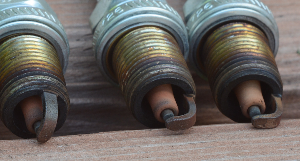

    "бензин с ферроценами" - скажи где найти?
    Мои с пробегом 21000 км:
