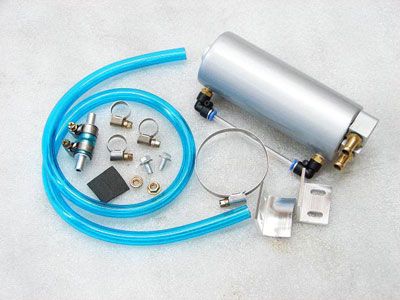

    Спасибо ФОРУМУ, прочитал когда в сентябре поехал в Анапу, проехал 2 700 км. расход масла 4 литра на 1 000, было очень не приятно. Почитал и полез под капот, нашел этот клапан, прикрепил к нему шланг и опустил в низ, а вход в дроссельную заслонку заглушил, так и доехал обратно до дому, но уже с расходом 3 литра на 2 700 км.
    Хочу поделится с вами вот чем, нашел вот такую штуку называется масло уловитель (Turbo Oil Catch Can Tank) производят в США стоит не дорого, размер: 6.25" x 3.25" x 3.25" ёмкость 750 мл., думаю закажу и поставлю, хуже не будет и подходит ко всем авто. Как думаете?
    Удачи всем на дороге.
    Сфоткай и покажи.

    Tunyov
    А стоит сколько?
    На мой взгляд проще поменять крышку или клапан, чем городить "колхоз"
    Это конечно да. Но на каких то предыдущих моделях стояла маслособирающая банка. Затолкать маслоуловитель в крышку дело конечно прогрессивное, но опыт форумчан подсказывает, что он не справляется и мембрана вполне может быть от этого и страдает.
    А стоит сколько?
    +1 (включая доставку.)
    Tunyov Еще одну фотку кинь - маслоуловитель в распиленном состоянии. Интересно же.
