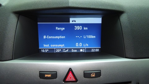

    Ребят, поставил блок с кнопкой спорт, пучок проводов достаточно солидный штатный, в IPC установил наличие спорт режим, кнопка от габаритов подсвечивается, но маленький светодиод при нажатии не загорается.
    Не хватает какого то провода до приборки?
    Может быть приборка не полностью пришита к машине?

    Нет, там надо провод кинуть дополнительно.
    Посмотри в Tech2 или в теме где-то было. Читал, но не помню какие номера разъемов панели кнопок и приборки надо соединить доп. проводом.

    Поставил я себе ESP с HA, DDS и другими примочками(блок BP), кнопку СПОРТ, модифицировали приборку - теперь она у меня включает все опции, в т.ч. и тест стрелок, также установил ПТФ, TPMS(пока нет датчиков в колеса), подсветку ручек дверей, а также новую магнитолу Touch&Connect c навигацией (Россию видит, немец вставил SD-карту с картой России), c Bluetooth(читает кириллицу в тел.книге на ура), портом USB - читает флешки быстро, теги тоже, звук очень неплох.
    Делал все у Максима Inkotoro, спасибо ему!
    Кнопка СПОРТ работает - при однократном нажатии включается спорт-режим: более резкие отклики на акселератор, особенно, начиная с 3000 об/мин, при удержании кнопки выключается ESP.

    Всем привет,у меня на GTC 2007 года на механике стоит кнопка спорт без IDS+ При нажатии на кнопку спорт,динамика меняется кардинально,как будто подключается турбина.Вопрос в следующем скоро придется расставаться с машиной,взял себе Зефир В(по семейным соображениям).вот думаю как бы сделать зефирку такой же бодрой.

    Делается без проблем) Самый главный вопрос - поддержка приборкой функции спорт. Но и это не проблема ,вобщем можно сделать.

    Помогите разобраться, что не так.... Установил панель с кнопкой Sport , OP-COMом кнопку активировал... Вообщем при нажатии на неё сразу повышаются обороты до 2900-3000 и все (диод на кнопке загорается)!!! Удержание её ECP не отключает. Собственно хочется более резвый отклик педали и отключение ECP. Может где еще что перепрограмировать(в каких именно блоках и что)?
    PS: Установлен штатный парктроник...

    Почитай тему - приборка тоже должна поддерживать кнопку спорт

    Да по идее должна. Блок ABC/ESP с индексом BL, датчик рыскания имеется. При тесте OP-COMом индикации ESP,ABS,IDS+,DDS загораются. И ещё заметил, что нет самой подсветки кнопки спорт (на всех остальных есть)
    В самой панельке видимо проблема. Подсветка на всех кнопках общая и должна гореть вне зависимости от наличия проводки под спорт и поддержки приборки.
