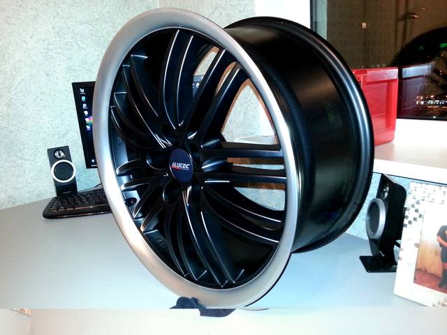

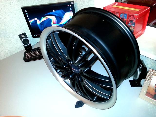

    Диски приехали, осталось только машину забрать 11.3 КГ
    Потом покажешь как смотрятся, я на них тоже заглядывался. Собственно выбор сейчас либо эти, либо борбеты БС 5.

  14. Местный Бакалавр АСТРАномии Maze на верном пути Аватар для Maze
    03.10.2009
    Москва СЗАО
    2,072
    48 / 28
    На след недели только, сейчас бумажки страховки и так далее. Так что потерпи
