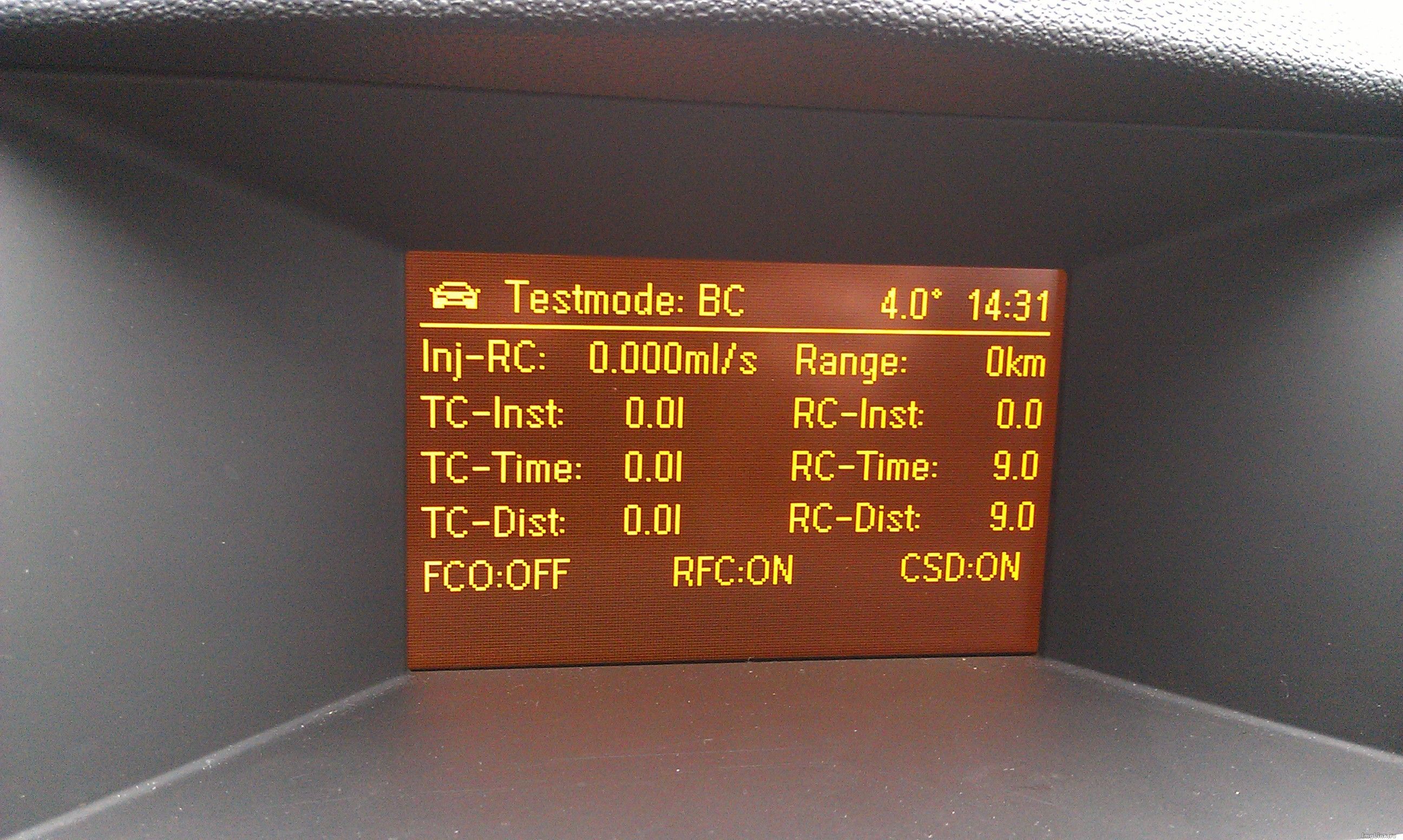

  5. Новичок Начинающий Астравод rds2010 на верном пути
    25.11.2011
    24
    зашел в тестовый режим ( Range 0 км. TC-dist 0)

    Приезжал ко мне rds2010. Так и оказалось. Машина 2004года, а GID 2009.
    Кодовый индекс, который поддерживает этот дисплей 008 или 009. Нужен 002.

    Цитата Сообщение от AleXRE Посмотреть сообщение
    kostia111
    этот дисплей еще поддерживает не документированные 004 и 005
    но я про них не знаю
    а так менять датчик на насосе
    приборка обычно держит оба датчика
    должно прокатить
