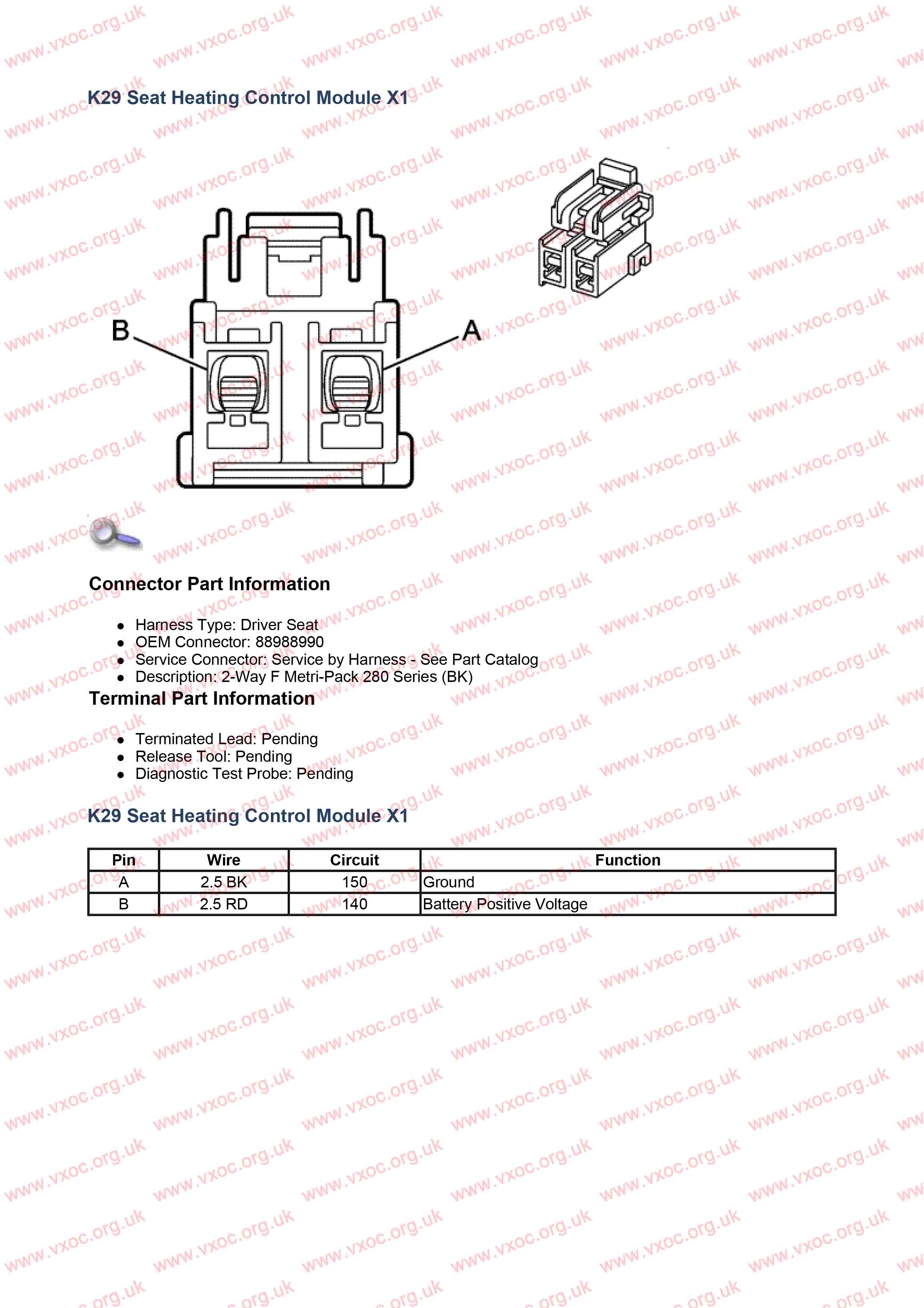

    https://www.vxoc.org.uk/Images/vxoc%...odule%20X1.jpg
    Хотя пред там на 25 ампер.
