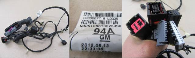

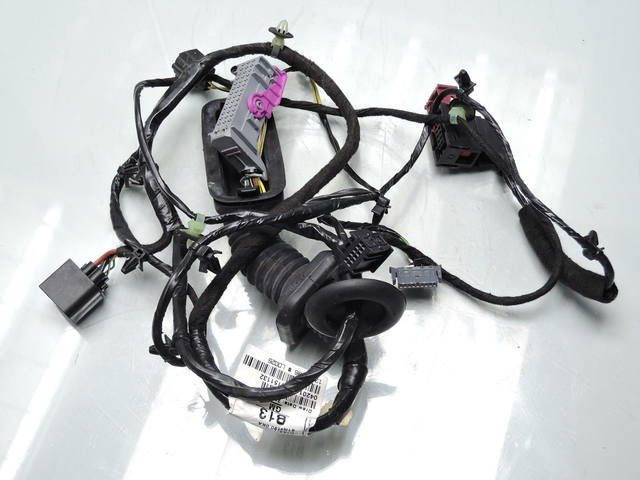

    Opel Astra J : жгут передней двери
    - отрезаете разъем зеркала с проводами или без и вставляете в свой тэн
    Последний раз редактировалось skff; 06.10.2017 в 11:58.
