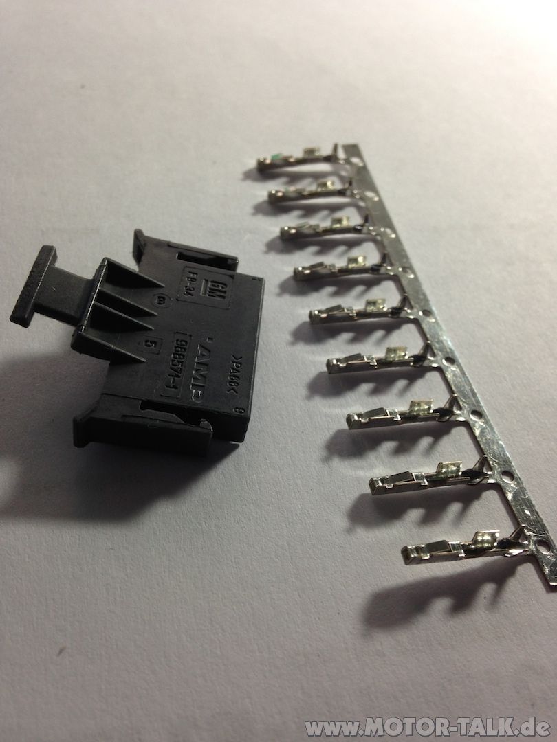

    Lightbulb Saab-едишен продуктишен = Rain Sensor квикхитишен
    ДАТЧИК ДОЖДЯ SAAB 9-5 C РАЗЪЕМОМ Saab 12 790 279
    рисунок из OPEL-TIS отсюда: http://astraclub.ru/threads/75957-%D...=1#post6384300
    АРТИКУЛЫ:
    разъем управления квик-хита Astra-H/Zafira B :
    Saab 12 790 279 Разъем 9-контактный Rain Sensor saab 9-5
    для разъема подходят те же самые наконечники что и в гофре задних дверей Astra H от Volkswagen
    VAG пин:
    N 907 647 01
    VAG провод сечением 0.5mm ремонтный длиной 60см с двумя пинами:
    000 979 009 E

    30 / 7
    АРТИКУЛЫ:
    VAG пин: VAG провод сечением 0.5mm ремонтный длиной 60см с двумя пинами:
    зачет, сам искал в каталоге ссаб, не нашел потому что смотрел не по ТИС а по контактам сердечника а там их всего 5
    поэтому и искал 5 пин
    в итоге купил от верки, на разборе за 200 руб, тогда еще не знал от чего он
