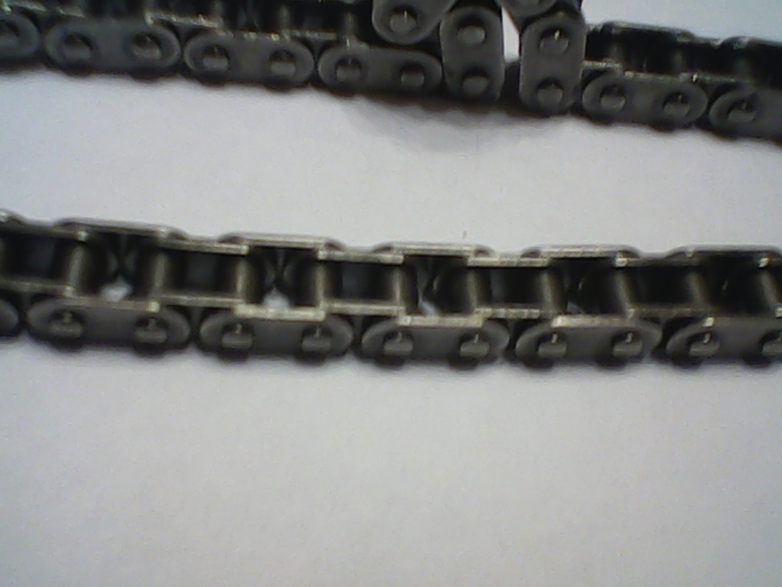

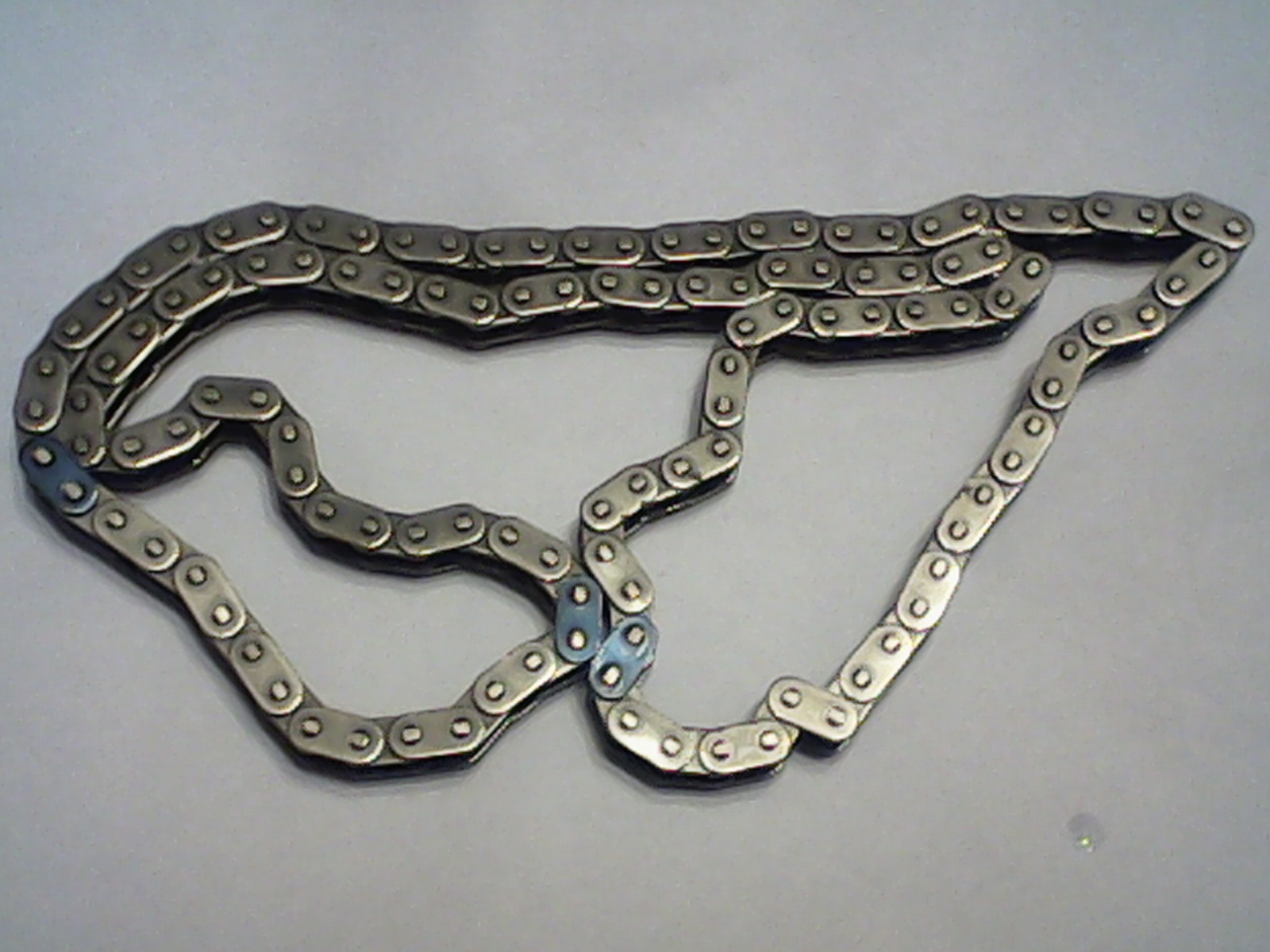

    Вот фотки моего снятого комплекта, который стоял с рождения авто:
    звездаКВ.JPGПиттинг планканатяж.JPGзвездаРВ.JPGнатяжитель.JPGпланканатяжит.JPG
    Цепь стояла фирмы IWIS.
    Пробег на момент замены - 145т.км
    На всех элементах присутствует - FGP.

    Цитата Сообщение от sergrey1 Посмотреть сообщение
    а разве может рувиливский натяжитель так быстро загнуться?
    всё может быть...у меня родной натяжитель загнулся на 150 тыщах...

    Цепь была растянута и провисала (как на фотках у Чели). Натяжитель был высунут, его внутренняя втулка - заклинена.
    Брал оригинал. Для сравнения, звезда к/в из нового комплекта:Звезда коленвала.JPG

    Кому интересно поделюсь опытом, меняли цепь на той неделе коллективными усилиями.
    Можно делать без снятия поддона. Мы снимали потому что мои мастера забыли что на звездочках нет шпонок и провернули мотор. Мы сняли поддон чтобы убедится что поршни встали в ряд. но вот поставить его нормально не получилось подтекает масло, сегодня переделывают.
    Итак в первую очередь!!! СТОПОРИМ КОЛВАЛ И РАСПРЕДВАЛ!!!
    Для этого ищем в районе датчика положения коленвала (стоит со стороны коробки, доступ спереди) отверстие, наряжаем туда достаточно длинное сверло на 5 (можно попробовать на 6) и крутим за болт шкива колвала мотор пока сверлышко не провалится в стопорное отверстие(оно там единственное).
    Дальше между вторым и третьим цилиндром в голове под планкой проводов свечей накаливания ищем заглушку, выкручиваем её и вставляем туда спец приспособу или шестигранник на 8, обратите внимание шестигранник очень плохо там держится поэтому либо фиксируйте его чем то в распор или пользуйтесь услугами друга при откручивании верхней звездочки. Возьмите фонарик и зеркальце и проконтролируте чтобы паз стопорный на распредвале был точно по центру отверстия заглушки(это уже при сборке и фиксации шестерней).
    Далее операции по откручиванию всего и вся описывать не буду, здесь это уже подробно описано в первых постах.
    Итог. старая цепь не менялась с рождения авто дек.2007 пробег спидометр 92, реальный под 150, провис цепи по сравнению с новой 2,5 см, после замены мотор работает намного тише и ровнее, нет ударов, эфект сугубо положительный!
