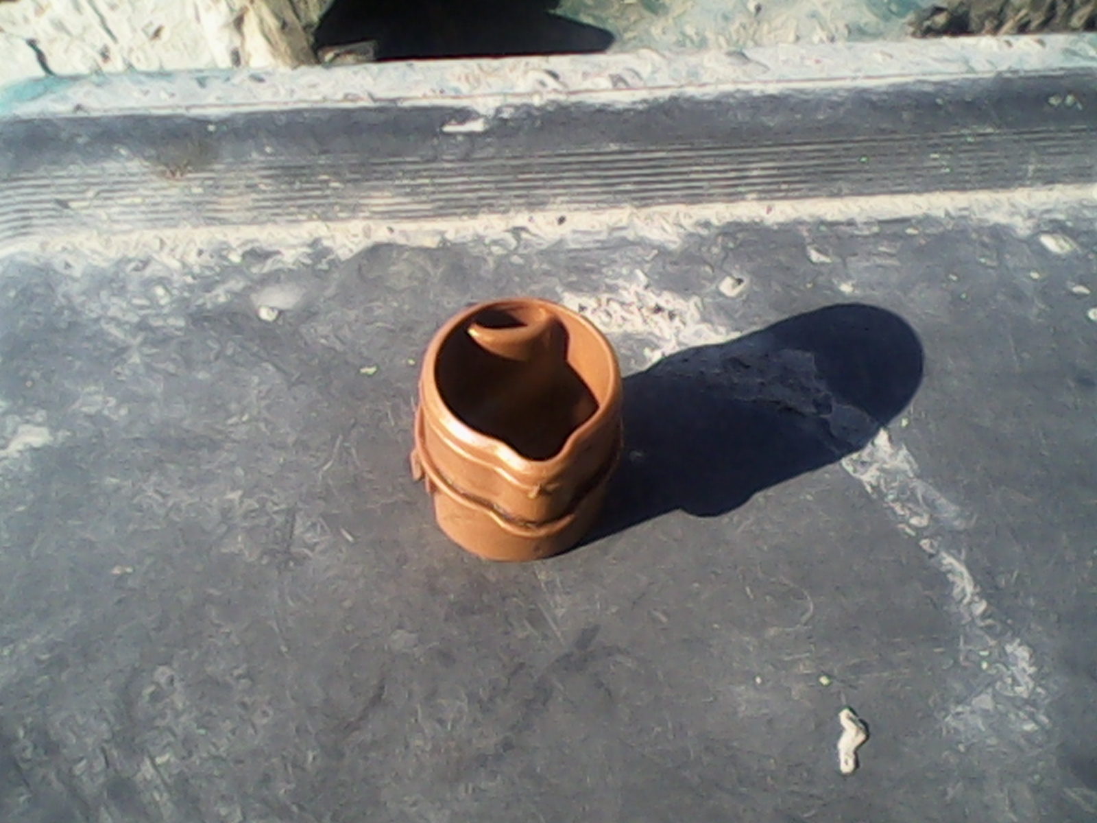

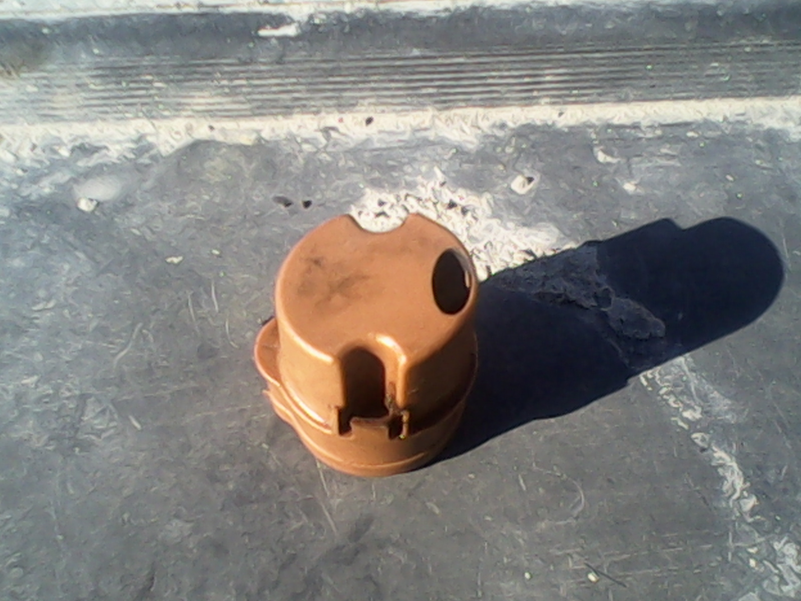

    Сегодня с сыном разобрали грм. с успокоителя пластмаска осыпалась в поддон. натяжитель болтался, у меня вопрос, а звёздочка на каленвале так и должна свободно вращаться на своём месте? и ещё какую то хрень обнаружил в низу на брызговике со стороны грм

    что это с натяжителем?

    Ну и поменяли Тебе цепь,....
