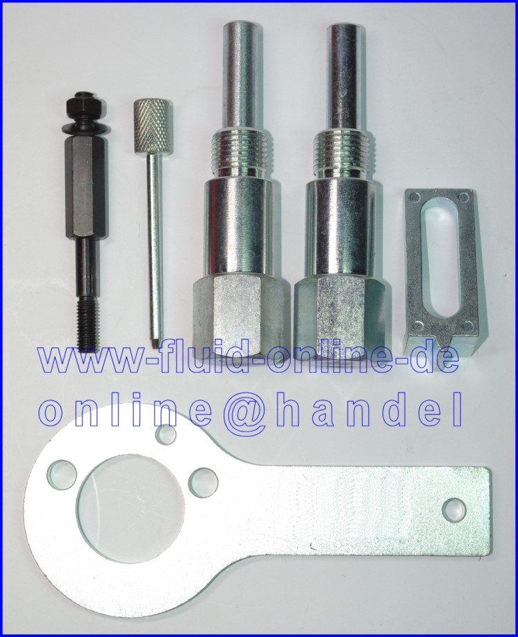

    Или может кто знает где взять приспособление EN 46788,или его размеры?

    посмотрел, EN 46788 это диск позиционирования коленвала, без него ни как, попробуй узнать кто уже менял грм на z19, может эту приблуду найдешь

    Двигатель Z19DT(H)
    40 Двигатель Z19DT - необходимо
    провернуть коленчатый вал до совмещения
    меток на шкиве распределительного
    вала и на кожухе ГРМ (см. сопр. иллюстрацию).
    41 Двигатель Z19DTH - для проверки
    необходимо предварительно вывернуть
    2 резьбовые пробки спереди и сзади на
    корпусе распределительных валов и
    ввернуть вместо них специальные регулировочные
    оправки Opel-EN-46789 (со
    стороны впускных клапанов) и EN-
    46789-100 (со стороны выпускных клапанов).
    Проверните коленчатый вал так,
    чтобы регулировочные оправки зафиксировались
    в распределительных валах.
    42 Установите фиксатор коленчатого
    вала EN-46788 (см. сопр. иллюстрацию),
    для чего выверните болт (стрелка)
    масляного насоса и установите вместо
    него специальную крепежную шпиль-
    ку. Установите фиксатор на шестерне коленчатого
    вала и закрепите его на шестерне
    болтом и гайкой на крепежной
    шпильке.
    43 Если при установленном инструменте
    метки ВМТ на шкиве распределительного
    вала и корпусе распределительных
    валов совпадают, то фазы распределе-
    г». ния отрегулированы правильно. В противном
    случае снимите зубчатый ремень
    и произведите соответствующую регулировку
    - данную операцию рекомендуется
    поручить специалистам СТО.

    chip29Да это понятно.Где бы взять размеры этого диска позиционирования.В exist-е пробивается этот набор,но стоит 7 рублей.Может кто узнает размеры да скинет мне,буду признателен.

    Вот такие Приблуды нужны
    А вот т для 1.9 CDTI

    Free12Спасибо.А я искал не нашел.За такую цену можно уже и купить.

  21. Цитата Сообщение от чипка Посмотреть сообщение
    При замене грм не смог найти метку,вернее метка на КВ есть а с чем ее совмещать не нашел.Мотор Z19DT,может кто в курсе и подскажет.
    Вот зарегился специально по поводу замены ГРМ. У меня Вектра 1.9цдти, 100 лошадок, хотя не принципиально.
    На шкиве распредвала есть метка, которую нужно совместить с меткой на кожухе, тут проблем нет.
    На коленвале меток нет. необходимо приблуда EN-46788 (фиксатор коленвала).
    Покупать ее не хотелось, да и в нашем городе эту хрень не найти.
    Перерыв интернет размеров этой штуковины не нашел, зато нашел ее фотку в хорошем качестве.
    http://www.fluidonline.de/images/pro...el-techm-1.jpg
    Скопировал в фотошоп, вырезал ее контур, промасштабировал примерно по ширине 14 см.
    Распечатал и наклеил на картон. Потом вырезал, и пробил отверстия пробойником.
    Получилась эта деталь из картона, правда размеры приблизительный(а точный размер нам и не нужен)
    При установке ГРМ совместили метки на распредвале, а на коленвал одели наш картонный шаблон(фиксатор)
    так, что-бы совпали отверстия на шестерне коленвала, потом поворачиваем коленвал до совпадения отверстия в ухе фиксатора
    и болта маслянного насоса. Точность большая не нужна, т.к. если промахнулись на один зуб,
    то шаблон будет смещен на значительный угол, и будет сильно заметно. Дальше натягиваем ремень,
    проворачиваем коленвал на 720 градусов еще раз проверяем метки и собираем.
    До этого была рено сценик бензиновый. Так вот на этом моторе менять ГРМ после сценика - просто пестня.
    Может кому помог.

    Посмотрел по каталогу, есть аналог от фиат стоит вроде совсем не много
    1.860.905.000
    может кому поможет
    вот еще есть такой номер 2.00000.3000
    в каталоге выдает как аналог

    Заказал набор за 3500,на всякий случай пусть лежит.
