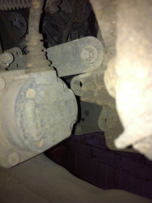

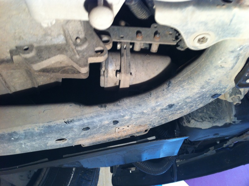

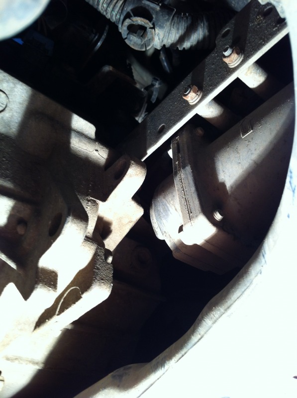

    Котёл крепится с помощью кронштейна, идущего в комплекте. Этот кронштейн я прикрутил к коробке. Выкрутил болт торкс ключом на 14 по моему, под него и прикрутил.
    Вид снизу от центра
    А это от колеса вид.
    Для того чтобы прикрутить надо снять колесо и защитный пластиковый кожух со стороны двигателя (не путать с подкрылком арки). Всё легко снимается и ставится обратно.

    Ура! Поменял сегодня термостат и установил таки Северс М 1.5 кВт+ помпу Бош! Показания температуры существенно возросли, 87С не видел ни разу до замены! К зиме готов короче!
    Огромная благодарность Антону d_Core за помощь!!!
