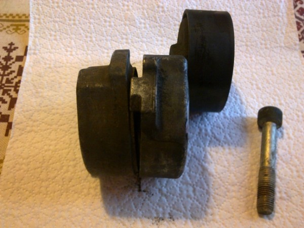

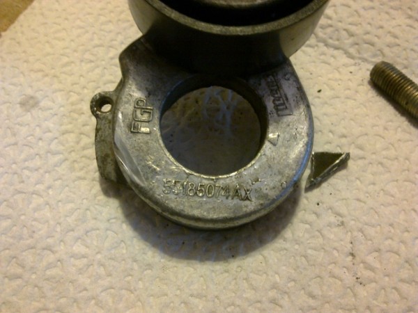

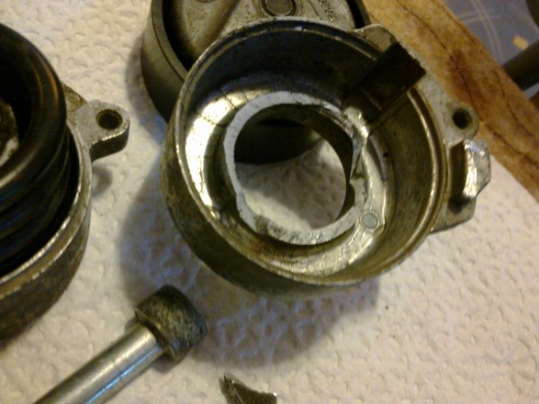

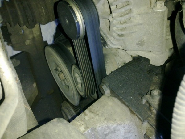

    Добавлю свой опыт. Я всегда менял только ролик натяжителя. Брал самый дешевый - JP Group помоему. Он спокойно отхаживал каждый раз по 100 тыс. и проблем никогда не было. Ремень Gates так же легко отхаживал те же 100 тыс. км и не имел повреждений. Однажды правда попался какой-то странный ремень Gates - он был дешевле купленного в предыдущий раз. Он благополучно осыпался за 10 тыс. км.:
    По этой причине я перешел на Dayco. Он пока ходит хорошо.
    Сейчас столкнулся с другой проблемой. На пробеге 340 тыс. км. развалился натяжитель и ремень встал в раскоряку:
    У натяжителя просто лопнуло основание подвижной части, его перекосило и его корпус потерся. Правда свою подпружинивающую функцию он продолжал выполнять:
    Заметил я это по свисту ремня. Полез посмотреть, а там ролик под наклоном стоит.
    В общем вывод мой такой, что надо за самим натяжителем то же посматривать.
    Теперь буду делать ресурсные испытания натяжителя Gates.
