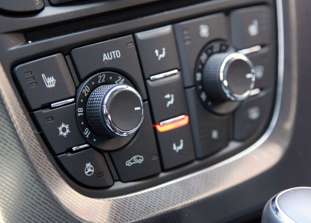

    Есть в настройках такая фигня. В разделе климат контроля. Что то типа "автоматическая система антизапотевания". Точно не помню.
    Такой пункт есть в ранних прошивках БК. Позднее его почему-то убрали. Кто-то уже жаловался по этому поводу.....

    Moscow City

    Решение проблемы - ручное включение кондее - всё остальное огород городить!
    +100500!!!!!
    Абсолютно верно! Включите кондей, окна отойдут, потом выключите и на 3-4 см приоткройте передние окна, потеть не будут!
    Правда, если до этого не "бухали"!!!

    На кнопочку со значком лобового стекла ну и вентилятор на всю катушку у меня есть в на тройках в бк, когда нажимаю на эту кнопку лобового то автоматом включается климат на полную мощ тем самым высушивав воздух. Ты не думай если у тебя кондей включен то и воздух должен быть холодным это не так делай теплый если мерзнете

    Если в меню БК отсутствует пункт "автоматическая система антизапотевания" (в ранних прошивках была), то да - только включение кондиционера поможет....
    У меня этот пункт есть и успешно работает. Что такое запотевшие стекла - не знаю, даже зимой.....
    У меня данная функция в меню тоже присутствует, но признаюсь Вам чесно, в ручном режиме приходится включать кондей. Если эта функция, на мой взгляд, работает, то она живёт своей жизнью......
    А фильтр салонный в нормальном состоянии (чистый)?

    Хотя! может когда пробывал фильтр был забит,по этому эффекта не было!? Вообще принцип работы этой функции какой? Вот еду я к примеру с включенной печкой, на улице дождик,стекла начинают потеть,он что автоматически включает кандей? Стекла высушивает и выключает? Че то не понимаю...у неё что датчик запотевания есть?
    Система работает по датчику влажности (см. тут http://gmsklad.ru/catalog/opel/ASTRA-J/27443 ) Как только влажность будет более установленного значения, система включает кондиционер для осушения и переключает заслонки для забора воздуха снаружи.....

    почему нельзя просто нажать 2 кнопки - кондей (снежинка) и auto..... далее подобрать для себя определённую температуру и забыть про всё!! Ведь в астре стоит климат контроль..... он будет всегда поддерживать одну температуру.... и больше никогда ничего делать не надо! при температуре ниже +4 кондей отрубается и работает как осушитель.
    Ну наверное потому что я не хочу постоянно включенный кондей. И почему я этого не хочу, это уже мое дело.
    Я вообще одну жму - "auto" Кондиционер у меня автоматом включается....
    А инженеры Опеля-то не знают.... Отдельным пунктом в БК вынесли систему антизапотевания....
    А выше +4 стекла не запотевают? А если при +10 кондиционер мне нафиг не нужен включенный постоянно?
