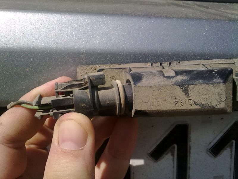

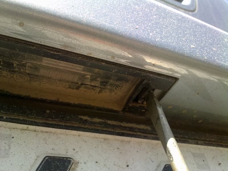

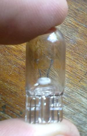

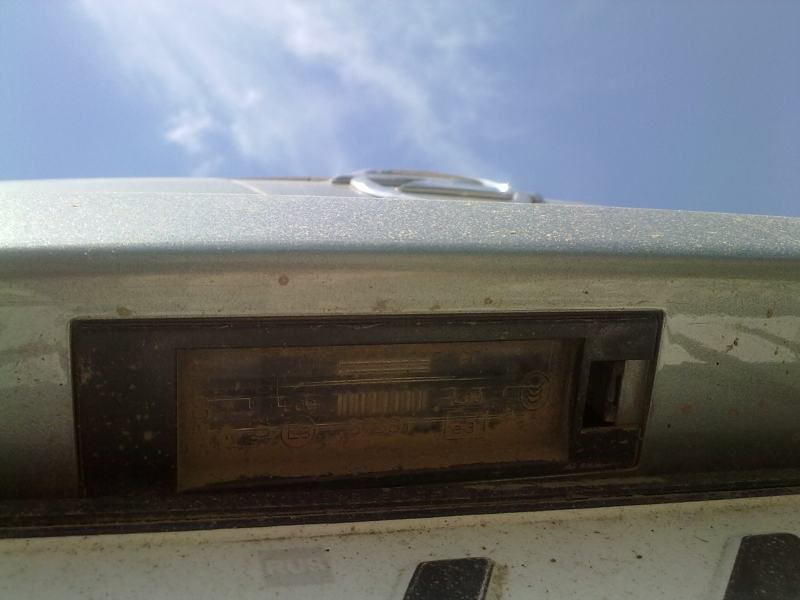

    Итак, пошаговая инструкция для чайников по замене лампочки подсветки номерного знака.
    1. Заглядываем под бампер сзади снизу. Должна быть видна примерно такая картина. Если картина сильно отличается, то у вас, скорее всего не Астра, а может быть даже и не Опель.
    2. Отверткой надавливаем на защелку сбоку и вытаскиваем корпус фонаря подсветки из бампера.
    3. Поворачиваем цоколь лампы на 90 градусов и вытаскиваем ее из корпуса.
    4. Остается аккуратно вытащить лампу из цоколя и вот она, виновница торжества.
    5. Бежим в магазин покупаем новую и собираем все в обратно порядке.
    Поздравляю, вы только что починили свой автомобиль!
