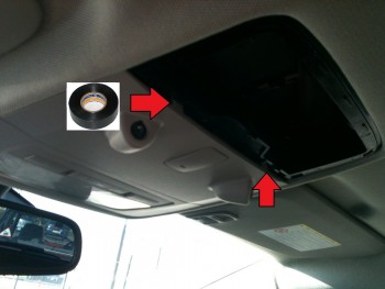

    хочу установить второй регистратор, чтобы снимал что сзади творится и салон.
    кто-нибудь может доступно, для человека не дружащего с электрикой, указать где можно запитаться в районе переднего плафона, но не к самомому выключателю?
    может в этой полости, за датчиками объема, есть "контакт"?
    Я запитался от разъема, который под этой снятой крышкой, что на фото. Там два раъема, нашел питание на том, который тоньше - два контакта по краям. Питание отключается в нем через какое-то время вместе с салонным освещением (минут 10-20). Вместо родной китайской зарядки использовал самодельный преобразователь на LM2678. Регистратор, как оказалось, жрет прилично, 700 мА по 12 вольтам.

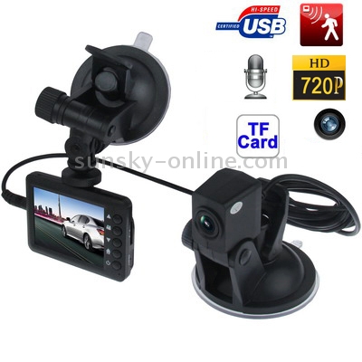

    Соклубники подскажите неоднократно наблюдал машинки с веб камерами на передней панели как на компьютере. Это муляжи или реально работают?
  12. Монстр астраколхозинга Заслуженный флудер CoDeMasteR Астранафт Аватар для CoDeMasteR
    17.01.2008
    Москва ЗАО
    6,357
    88 / 2
     0реlац т0й
    Это старая школа: web-камера снимает, комп в багажнике записывает. CarPC в общем. Реально работает, только очень громоздко, дорого и малонадежно.
    скорее это регистраторы по форме похожие на веб-камеры, благо у китайцев богатая фантазия.
