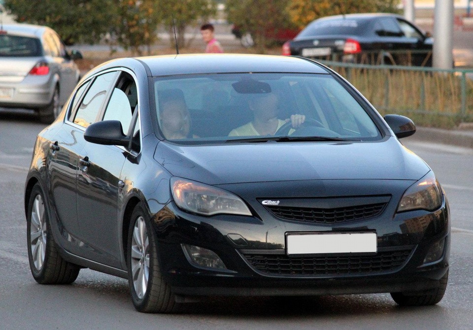

    результат трудов

    Цитата Сообщение от ctac_j Посмотреть сообщение
    результат трудов
    отлично.
    я как раз то же хотел заморочиться на днях по вкорячиванию линз и наткнулся на твои посты) спасибо что всё так информативно рассписал и скинул фото, теперь буду знать что и как делать)
    есть парочка вопросов..
    1. присмотрел себе MORIMOTO D2S, я так понимаю они могут не влезть? нужно мини ставить?
    2. какие бленды ставил? напиши пожалуйста как называются и есть ли они на сайте который я ниже скинул?
    3. свет ЗНАЧИТЕЛЬНО лучше стока стал? стоит оно того? за работу просят 4 т.р. + всё необходимое по материалам, не хотелось бы деньги на ветер..
    4. бумеранг не смотрится инородно когда фары выключены? хром не мозолит глаз?
    5. где заказывал все комплектующие? я планирую брать тут (не реклама) http://legal-xenon.ru/index.php?rout...tegory&path=59
    п.с. сейчас так езжу, т.к. бесит хром в фарах)))

  18. Местный Опытный Астравод ctac_j на верном пути Аватар для ctac_j
    08.02.2012
    Саратов
    410
    линза мини, бленда предпоследняя по ссылке, d2s рисковано брать может не влезть, мой комплект по диаметру влез впритык, кстати я с этого сайта и заказывал, свет значительно лучше, по возможности могу скинуть фото, дальний вообще огонь, по хрому- все закрашено кроме отражателя дальнего, ходовые огни тоже смотряться класно, все кто видел - говорят морда стала хмурой и злой, хотел я приколхозить какую нибудь светодиодную ленту в отражателе ходовых огней, но в голову никаких идей не пришло, ну и не жалею, мне так нравиться, корректор работает так же как и раньше, вообщем как то так, спрашиваем не стесняемся.

    Цитата Сообщение от Lolkin Посмотреть сообщение
    отлично.
    Подскажи ка, а ты фары лаком покрывал или тонировал пленкой?
    зафотошопил)
    Astra J 1.6T AT Cosmo black
    зафотошопил)
    ааааа чет я о таком не подумал. а че не плохо смотрится.
